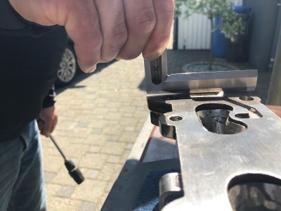

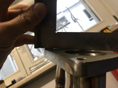

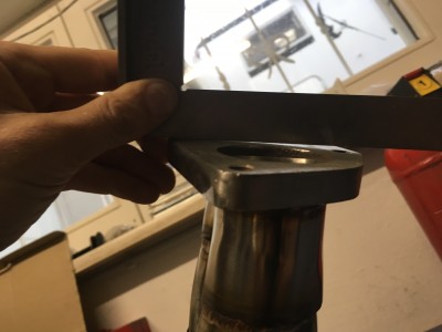

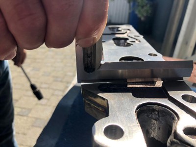

Hi
Neues von der Fächerfront, die wollen ihren Scheiß nicht zurücknehmen ... sie können nicht erkennen wieso der Fächer nicht montierbar sein soll und zwischen Fächer und Hosenrohr gehört auch keine Dichtung nach deren Meinung.
Oder bin ich vllt im unrecht? Aber in meinen Augen wird das niemals dicht!

RallyCorsa hat folgendes geschrieben:
Hi
Das kann nich dicht werden, wenns nicht plan ist. Da kannste ja ne Zeitung durchwerfen. hammer.gif
In der Artikelbeschreibung steht "Rücknahme innerhalb eines Monats". Also würde ich von meinem Rücktritts-/ Widerrufsrecht Gebrauch machen und mich auf keine weiteren Diskussionen einlassen.
Widerruf senden (per Mail und schriftlich per Einschreiben mit Rückschein [so würd ichs zumindest tun]) und die Rücksendung ankündigen. Rückversand versichert mit ausgedrucktem Widerruf im Paket, fertig. Kommt die Kohle nich, Fall bei ebay eröffnen. Wenn du per paypal bezahlt hast, gibts ja noch den Käuferschutz.
Aus genau diesem Grund würd ich mir nie den V6- Fächer von Friedrich aus den Rippen schneiden: weil er angesichts der gelieferten Quali nicht mal die Hälfte wert ist. Sowas als Fertigungsstandard der westlichen Hemisphäre zu verkaufen is ne echte Frechheit.

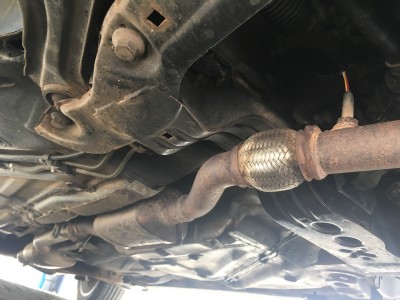

Den FMS krümmer hab ich weggeschickt. Jetzt hab ich den von Lexmaul da, voller Tatendrang dann heute under die Kutche geschmissen und wieder ne Baustelle hammer.gif
Bei mir gibts diesen verbindungsflansch nicht mehr wurde wohl mal gegen ein Flexrohrgetauscht. Wie bekomme ich den Krümmer da jetzt am besten dran? Kann ich das Verbindungsstück irgendwo kaufen und damit ich es an das Rohr vom Kat schweißen kann?
Gruß Andre

Beiträge: 12587
Danke-Klicks: 305
Beitrag: 751946 Geschrieben: 31.05.2019 - 13:54 Antworten mit Zitat Sende EINEN Danke-Klick für diesen Beitrag Back to top
Durchmesser ermitteln und ein entsprechendes Flexrohr im Internet bestellen. Ist eh die bessere und sauberere Lösung ja.gif Länge natürlich passend wählen zwinkern.gif
Beiträge: 6889
Danke-Klicks: 148
Beitrag: 751947 Geschrieben: 31.05.2019 - 15:06 Antworten mit Zitat Sende EINEN Danke-Klick für diesen Beitrag Back to top
Entweder Flexrohr dranbraten oder z.B. bei egay "Auspuffflansch Opel" eintippen.
