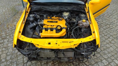

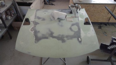

und da isser wieder...
heute war ja extrem schönes wetter, da hab ich gleich mal den umbau der stoßstange in angriff genommen...
mit neblern aus dem vectra a - passen super in die stoßstange - nur die halter hinten muss ich selber was konstruieren (und etwas ausgefranzt siehts natürlich noch aus, da beim feilen der lack teils abgesplittert is)...
montag schaff ich die dann gleich zum lacker, denn der wartet schon mit der motorhaube aufs einkleiden biggrin.gif
amaturenbrettkabelbaum is auch bei ca. 45% - einige sachen hab ich mir noch einfallen lassen, so zum beispiel abbiegelicht (dafür sind die zusatznebler gleich ganz prima) - muss mir nur noch ne kleine schaltung bauen, die das bei geschwindigkeiten über 50km/h abschaltet (so hab ich das mal gelesen, das das gesetzesmäßig so vorgeschrieben ist - was meint ihr prüfer dazu?)...
ansonsten wartet der cali eben noch auf den wiederzusammenbau - außerdem hab ich heute beim anlassen entdeckt, das der ventilator einen kühlwasserschlauch zerschnitten hat - hat sich beim setzen zu nah an den lüfter bewegt mhh.gif

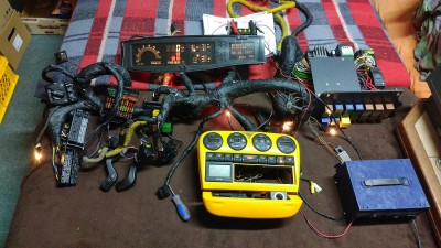

es ist vollbracht... biggrin.gif biggrin.gif smiley-eatdrink021.gif BETEN.gif
ich bin fertig mit dem amaturenbrettkabelbaum... - alles durchgetestet - geht auch alles biggrin.gif - hab im übrigen festgestellt, das sich in den omega und calibra schaltplänen ein weiterer fehler eingeschlichen hat ! - und zwar bei der scheinwerferreinigung (dort sind die anschlüsse 53c und i miteinander vertauscht - nur im vectra b schaltplan ist es korrekt dargestellt...
zusammengenommen hab ich an dem mammut-projekt nun mehr als 7 wochen gearbeitet... mundzu.gif - dann gehts nun an die bearbeitung des amaturenbrettes (muss ja noch an die calibra karosse angepasst werden) und übernächstes wochenende dann hoffentlich an den zusammenbau ja.gif
 Dateiname: fertig.jpg
mal ein paar dinge fürs bild angeschlossen...

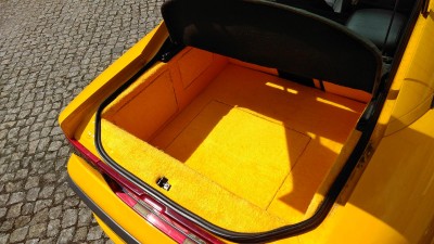

da hab ich gleich mal den zuletzt verhunzten kofferraum korrigiert... - ich liebe dieses gelb biggrin.gif

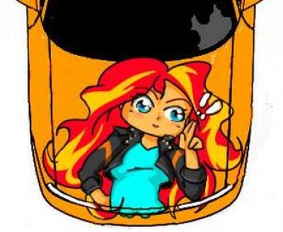

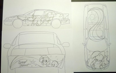

[edit: - hab grad mal etwas rumgescribbled um mal ein grobes layout für das itasha theme zu bekommen... - was haltet ihr davon? - aber bitte nur konstruktive kritik zwinkern.gif ]
 Dateiname: backpack.jpg
 Dateigröße:  248.91 KB
 Dateiname: itasha designtest.jpg
der charakter sunset shimmer stammt aus einem spin-off zu my little pony - mag jetzt nicht so jederman(n)s fall sein, aber geschmäcker sind verschieden ^_^

Konstruktive Kritik: lass ihn gelb ja.gif biggrin.gif ich find diesen Stickerkram schon bei den Japanern höchst fragwürdig. Is doch ne geile Farbe, warum sollte man die zukleben?

Schließe mich an - bitte lass ihn gelb!
Aber: Du kannst sehr gut zeichnen - mach Dir doch erstmal qualitativ hochwertige Designstudien von Deinem Cali und hänge diese an die Wand. Das hat auch nicht jeder und Du kannst es zunächst einmal in Ruhe auf Dich wirken lassen zwinkern.gif

danke erst mal an euch für eure meinung, aber das es irgendwann drauf kommt ist schon beschlossene sache - mir gings eigentlich mehr um die frage, wo, welche form, wie und wieviel...
das gelb soll das in keinem fall dominieren - und für die, die sich wegen der "zugepappten" farbe stören - ich hab doch noch nen anderen cali, der ebenfalls das gleiche gelb erhalten soll zwinkern.gif
@sollddie: was meinst du eigentlich mit "fragwürdig"?
und so schnell wird das eh nicht, da die folie bedrucken lassen auch so um die 2000€ kosten wird - dann noch 1000€ fürs bekleben (das werd ich warscheinlich aber selber übernehmen)...
Personalführung ist…
Beiträge: 1267
Danke-Klicks: 226
Beitrag: 751661 Geschrieben: 13.05.2019 - 22:17 Antworten mit Zitat Sende EINEN Danke-Klick für diesen Beitrag Back to top
BoehserCali hat folgendes geschrieben:
jo, biggrin.gif is halt der schönste ausbau den ich mir so vorstellen kann - haste gut gemacht, auch wenn deine maße bei mir irgendwie nich ganz hingehauen haben... hammer.gif

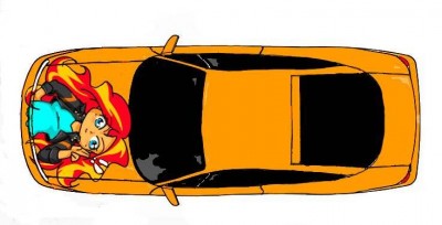

hab übrigens grad mal das tablet angeschmissen und mal ne kleine colorierte version erstellt, damit man mal sehen kann, wie das so farblich wirken könnte - manchmal kann man sich das ja in farbe dann besser vorstellen als in schwarz-weiß...
is aber nur erst mal die motorhaube - den rest mach ich dann, wenn ich die eigentlichen zeichnungen anfertige biggrin.gif

Mal davon abgesehen, dass das Design echt nicht meins wäre. Hab auch keine Ahnung was das sein soll, aber für dich wird es schon eine Bedeutung haben. Aber mal ohne Scheiß: Gibt es eigentlich irgendwas, das du nicht kannst? BETEN.gif
Beiträge: 6892
Danke-Klicks: 148
Beitrag: 751663 Geschrieben: 14.05.2019 - 08:55 Antworten mit Zitat Sende EINEN Danke-Klick für diesen Beitrag Back to top
Ich finde auch, es wird Zeit, mal den einen oder anderen Makel raushängen zu lassen biggrin.gif

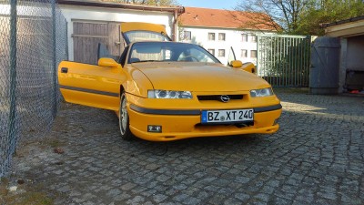

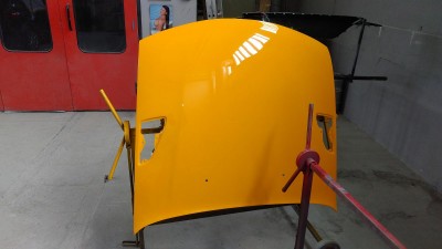

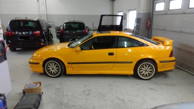

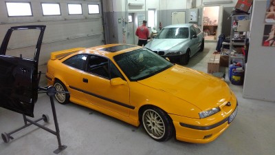

[edit:heute mittag beim lacker schnell zusammengebaut - haube liegt erstmal nur drauf, daher kommen die ecken so weit hoch...
muss halt alles noch ausgerichtet und festgeschraubt werden, aber ich konnte es nicht abwarten das auf film zu bannen... zwinkern.gif]

entleere den calibra hieß das motto heute...
hab heute folgendes entfernt:
kliamaanlage (außer verdampfer), elektrische hydraulikpumpe, druckspeicher, elektrische wasserpumpe, sekundärluft (brauch eh keiner), wischwasserbehälter, niveauregulierung, standheizung, tempomat, dk-vorwärmung, aktivkohlebehälter und das batterieblech...
folgende dinge wandern nach hinten:
batterie (bereits verbaut), aktivkohlebehälter, standheizung, wischwasser und die niveauregulierung
den tempomat bau ich nach der abnahme vorne wieder ein und bei der allradhydraulik überlege ich noch, die zwar nach hinten zu verlegen, jedoch den anschluss nach vorne - dazu muss ich mir von nem hydraulikspezialisten noch eine lange druckleitung pressen lassen, die von hinten nach vorn an den druckring geht
am montag fahr ich nochmal auf die waage nachschauen was das ganze gebracht hat
