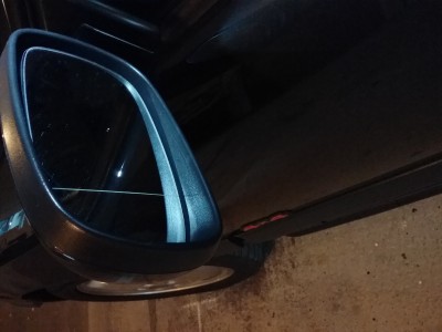

Veto!
Das Spiegelglas habe ich bei meinem Calibra verbaut, siehe Bild im Anhang.
Im Opel Zubehör wurde der linke Weitwinkelspiegel-Einsatz für den Calibra unter der
Katalog Nummer 1705251 geführt und kostete ca. 105 DM (05/97)
Asphärisches Spiegelglas, chrombedampft, elektrisch verstellbar und beheizbar.
Wenn es jetzt um ORIGINAL geht, da war er natürlich nicht ab Werk verbaut.
