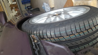

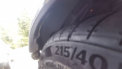

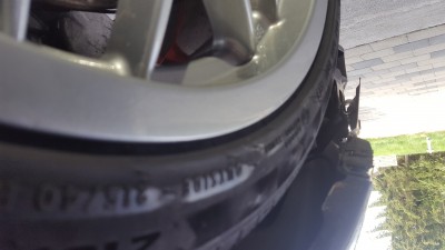

Beitrag: 751247 Geschrieben: 22.04.2019 - 18:29 Antworten mit Zitat Sende EINEN Danke-Klick für diesen Beitrag Back to top
nun hab ich mir die 215/40/17 aufgezogen, und drangemacht. Hinten ist wie slusher bereits gemeint hat, noch jede Menge Platz.
Vorne schaut es etwas anders aus. Da gehts schon etwas enger zu.
Ich bin mir nicht ganz sicher, ob der Platz auch ausreicht. Ich hab mal ein paar Bilder gemacht, man sieht es nur bedingt gut.
Gefahren bin ich noch nicht, da der Cali noch nicht fahrbereit ist.
Ich habe die Innenschalen erstmal weggemacht. Vom Vorbesitzer sind vorne an beiden Seiten an einer Stelle Schleifspuren zu erkennen (Bild1)
Ich weiss aber nicht mit welchen Reifen/Felgen dieser vorher unterwegs war. Vielleicht dir RX212?
Auf Bild2 ist Sicht von vorne bündig auf den Reifen geschaut. Die Kotflügelkante deckt den Reifen sehr gut ab.
Ich habe vorne links und hinten rechts jeweils Unterlegklötze unter die Reifen getan, damit der Reifen demonstrativ eintaucht.
Hat er auch, aber es würde noch bestimmt ein paar Zentimeter mehr gehen. Ich weiss leider nicht wann der Federwegsbegrenzer kommt.
Was meint ihr, passt das so, oder wird er doch schleifen?
Ich habe auch versuchsweise mit einer 1/2" Nuss vorne an der Kotflügelschraube untergelegt (Bild4). Diese drückt das Blech gut 22mm an der Stelle
mehr nach ausse, aber am Radlauf sind es vielleicht nur 4-5mm.
