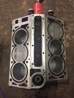

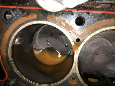

also NWS und KWS habe ich getauscht. Nur die Klopfsensoren habe ich bisher nur gereinigt und nicht erneuert. Habe heute auch schon überlegt den Motor zu wechseln, wenn ich keinen weiteren Ausweg finde. Aber dafür ist der Motor eigentlich zu schade, weil er komplett revediert wurde vor circa etwas mehr als 1 Jahr. Das einzige was ich jetzt sehen konnte war ist das er leichte Schleifspuren an der Zylinderwand hinterlassen hat. Mehr konnte ich nicht sehen.
Ich werde auf jeden Fall nochmal die Einspritzdüsen tauschen. Habe noch einen Satz blaue hier liegen. Habe aber die blauen verbaut.
 Dateiname: DECF6721-A19F-4817-A52C-919BB13C62DD.jpeg
Das war bei mir als ich ZKD getauscht hatte, aber das hatte auch nichts mit ruckeln zu tun.
 Dateigröße:  195.38 KB
 Dateiname: 07AAC2F2-6B06-4B14-AEEC-2809E0D8F95D.jpeg
Das war beim Vorbesitzer, der hat die Revision machen lassen. Danach lief der Wagen auch, bin ca. 5000km ohne Probleme gefahren.

bei der Bilderbeschreibung ist mir leider ein Fehler unterlaufen. Das erste Bild ist bei der Revision gewesen das zweite beim wechseln der ZKD.
