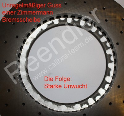

Ich hatte mal welche und mein Nachbar auch - einmal Calibra 256x24, einmal Astra H 308x25
und bei beiden Probleme mit Lenkradflattern im Bereich von ca. 100-130 km/h.
Es war auch schlagartig wieder weg, als andere Scheiben drauf waren.
[quote="Reendier"]Ich lasse ja auch ab und zu mal Scheiben feinwuchten.
Das ist bei denen nach meiner Erfahrung echt Glückssache, manche
Scheiben dürften die echt nicht verkaufen so extreme Unwucht wie die durch
unregelmäßigen Guss haben... mache sind OK.
