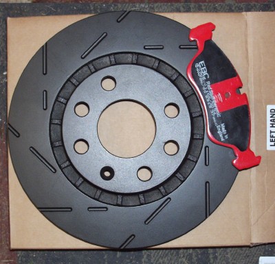

Ich habe vor der Porschebremse die EBC Red Stuff Ceramic mit den EBC-Scheiben gefahren.
Es macht auch Dreck, aber es hält sich im Rahmen und vor allem lässt er sich gut von den Felgen abwaschen. ja.gif
 Dateiname: EBC-Bremsenteile.JPG
 Dateigröße:  753.1 KB
