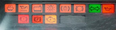

ich habe mal eine grundsätzliche Frage wieviele Kontrollleuchten beim Start aufleuchten.
Seit einigen Jahren gehen nicht mehr alle Kontrollleuchten beim Start an. Ich erinnere mich aber, dass dies mal anders war und fast alle Kontrollleuchten beim Start aufgeleuchtet haben.
Sollte es nicht grundsätzlich so sein, dass alle Kontrollleuchten beim Start aufleuchten sollten, damit man sofort erkennt, wenn eine Birne defekt ist?
Ich bitte einmal um Meinungen. Das Bild im Anhang zeigt ja auf, dass bei diesem Beispiel alle Lampen (auf einer Seite) mal aufgeleuchtet haben.

der blinker und die kontrollleuchte für die handbremse leuchten gewisslich nicht bei jedem start auf. es sei denn du stellst das auto immer mit angezogener handbremse und eingeschaltetem blinker (parklicht) ab. weiterhin kämen noch die ladekontrollleuchte und (je nach baujahr) die airbagkontrolle dazu.

nein, das ist nicht möglich (zumindest nicht ohne umbau, was fundierte elektronik-kentnisse vorraussetzt)
beim start leuchten standardmäßig alle check-control-leuchten kurz auf - des weiteren die ladekontrolleuchte und die ölkontrolle (diese erlicht erst bei laufendem motor), ebenso abs, motorkontrolle, 4x4, airbag, traktionskontrolle, das ausrufezeichen (sofort anhalten) und falls vorhanden die automatikgetriebekontrolle...
alles andere bleibt aus, sofern es nicht betätigt wurde (blinker, handbremse, fernlicht, anhängerkontrolle usw...)
einzig und allein beim lcd-tacho gibt es einen test der lcd-segmente, welcher diese kurz alle zusammen aufleuchten lässt (wiederum aber auch nicht die kontrollämpchen)
das bild oben ist auch photoshop technisch bearbeitet - es stellt nicht den "ist" zutand dar! (gut zu erkennen an den verschwommenen richtungspfeilen beim blinkersymbol)

das "ausrufezeichen" ist unter anderem die kontrollleuchte für den bremsflüssigkeitsstand zwinkern.gif die geht auch erst nach dem starten des motors aus. airbag-lampe und tc-lampe erlöschen ebenfalls nach kurzer zeit, genau wie check control (sofern deren steuergeräte keinen fehler melden). abs müsste das gleiche tun ja.gif
mal so aus neugier gefragt: warum will man das steuern welche kontrolllampe wann brennt wiejetzt1.gif
