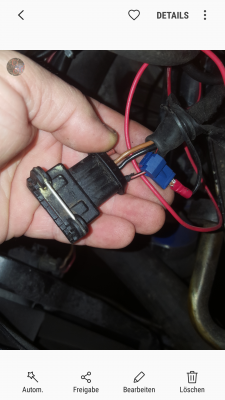

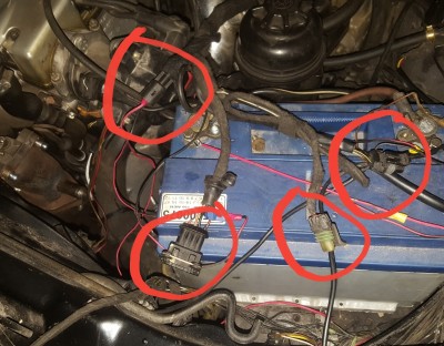

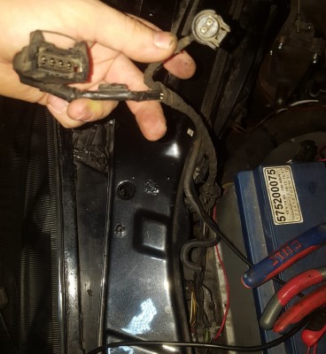

Hier die Bilder.
Vom Steuergerät kommt das Kabel mit dem 4-poligen Stecker für die Zündspule. Oben links eingekreist ist der einpoliger Stecker dran. Diesen habe ich an Zündung 12v angeklemmt. Es bleiben also noch die 2 Stecker lose....vermutlich für die Anerkennung (1.Gang und Rückwärts).
Das komische dran ist, dass ich noch so einen 4-poligen Stecker habe in der Nähe von den Scheinwerfer (Bild1). Das ist noch der alte Kabelstrang dass an der Fahrerseite entlang läuft...

ja, der andere 4polige ist für die klimaanlage - der andere 2polige der da noch mit rauskommt auch - kannste irgendwo mit nem kabelbinder anbinden, wenn du keine klima hast...
aber das sieht allgemein sehr wirr aus...
das rote kabel, was an den einpoligen stecker vom motor-kabelbaum geht - seh ich das richtig, das das per lüsterklemme an einem kabel vor der batterie befestigt ist? (direkt hinter der lampenfassung?... - klemm das mal bitte direkt an den pluspol der batterie - zum "motor abstellen" dann einfach abziehen (eventuell gehört das, wo es jetzt dranklemmt zur klimaanlage und schaltet deswegen den lüfter ein)...
du solltest auch nicht unbedingt überall lautsprecherkabel nutzen - manche leiter führen standartmäßig sehr viel strom, da schmort so eine kleine 0,4er audiolitze schnell durch) - sieht zumindest so aus... sm-NONO.gif
die beiden übergebliebenen 2-poligen stecker sind für die rückwärts- / 1.gang erkennung...

Das alles ist erstmal provisorisch und das mit dem Lautsprecherkabel sind nur meine Brücken. Eins geht zur Benzinpumpe, zum überbrücken und das andere ist für das rot-schwarzes Kabel der Zündspule. Kommt alles weg....
Ja, die Zündung +12V habe ich an der Lusterklemme, vor der Batterie angeschlossen, weil ich dort +12V gemessen habe. Werde es morgen direkt an die Batterie klemmen. Mal sehen, ob der Lüfter angeht?
Ja, der c20ne hatte vorher eine Kimaanlage und deshalb die Stecker. Jetzt wo Du es sagst, leuchtet es mir auch ein laecheln.gif
Warum habe ich immer noch keinen Zündfunken?
Ist die Zündspule defekt? Ich könnte eine neue besorgen...so teuer sind sie nicht. Dauert nur 2-3 Tage, bis sie kommt....
