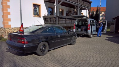

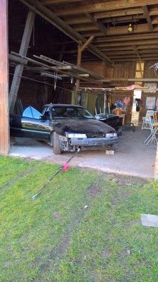

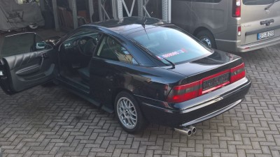

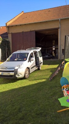

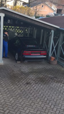

Hallöchen,
ja, als erstes werde ich die Bremsen machen müssen, hinten waren sie schon gerostet, hab sie aber losbekommen. Zahnriemen muß gemacht werden, dass lasse ich aber den FOH machen. Die Schläuche muss ich alle nachsehen, Flüssigkeiten erneuern.
Das große Problem sehe ich darin, den Tank leer zu machen, hatte damals vergessen, ihn zu leeren. Mal sehen wie ich das machen kann.
Danach zum TÜV und dann will ich ihn wieder zulassen.
Anbei mal noch ein paar Bilder von der Überführung.
