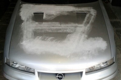

Du mußt dem Material richtig viel Zeit geben auszudünsten. Am besten mehrfach tempern. Und dann mehrere Schichten Dickschichtfüller aufbringen und schleifen ... und ja viel Zeit nehmen zum trocknen lassen. Ich habe zb Mipa P60 verwendet.
Beiträge: 6890
Danke-Klicks: 148
Beitrag: 745725 Geschrieben: 20.04.2018 - 13:59 Antworten mit Zitat Sende EINEN Danke-Klick für diesen Beitrag Back to top
Danke für die Tipps, Mario! Werd mir nächsten Monat reichlich EP-Füller zulegen, der is auch relativ dick. Die erhabenen Umrisse der Verstrebungen hab ich gestern fast auf "Null" gebracht und bin gottlob nicht bis ins GfK gelangt. Mal schauen, wie's aussieht, wenn die erste Schicht Füller drauf ist.

Problem ist, dass die Gfk Hauben immer wellig sind. Beim Kotflügel mag es funktionieren. Aber bei der Motorhaube ist die Fläche einfach zu groß.
Beiträge: 6890
Danke-Klicks: 148
Beitrag: 745730 Geschrieben: 20.04.2018 - 23:22 Antworten mit Zitat Sende EINEN Danke-Klick für diesen Beitrag Back to top
Ich nehme an, die Dinger werden zu schnell gefertigt und die Glasfaserschichten fangen an, unter ihrem eigenen Gewicht durchzuhängen. Dadurch treten dann die Streben hervor.
Die Mattighaube an dem Kadett eines Kumpels hat eine Senke in der Mitte, da bleibt fast ne Pfütze drin stehen, wenn's regnet.
Gruß, T

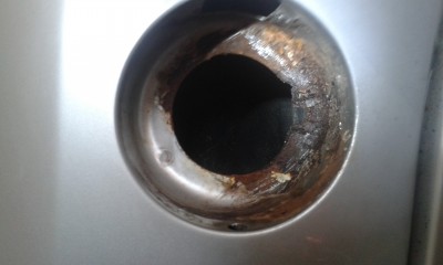

Am Tankstutzen so krass? Schuld dran ist die Schraube wo es gammelt weil Wasser drin steht und dann greift es den Rest an. Vom Schraubenloch rechts ist ja nicht mehr viel da (Bild ist hochkant). Wie siehts von innen aus an der Seitenwand?
Beiträge: 6890
Danke-Klicks: 148
Beitrag: 746122 Geschrieben: 11.05.2018 - 18:30 Antworten mit Zitat Sende EINEN Danke-Klick für diesen Beitrag Back to top
Wider Erwarten sogar recht gut. So gut, dass ich diese Baustelle erstmal zum Saisonende hin verschoben hab. Hab das -soweit möglich- ordentlich entrostet und EP-Füller draufgeklatscht. Hab mir schon ne Schablone gebastelt, nach der ich den Ring dann ersetze.
Gruß, T
Das muss dann aber echt extrem sauber und hunderprozentig isoliert zwischen den zwei Blechen verklebt werden. Ansonst gammelt es noch schlimmer als je zuvor.
Bei den richtigen Karosserieklebern der Fahrzeughersteller sind ja extra noch Glasteilchen drin, damit man die ja nicht zu dicht zusammenpressen kann.
Beiträge: 6890
Danke-Klicks: 148
Beitrag: 746126 Geschrieben: 11.05.2018 - 20:11 Antworten mit Zitat Sende EINEN Danke-Klick für diesen Beitrag Back to top
Keine schlechte Idee, Timo! Peddy hat natürlich auch Recht- und da fiel mir grad "Karosseriedichtband" ein. Gab's früher mal, wurde z.B. zwischen Rahmen und Kotflügel gelegt.
Könnte ein wenig des alten Ringes stehen lassen (als Befestigungsnasen) und dann dort den VA- Ring dranschrauben gruebeln.gif .
Gruß, T

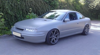

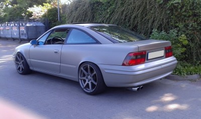

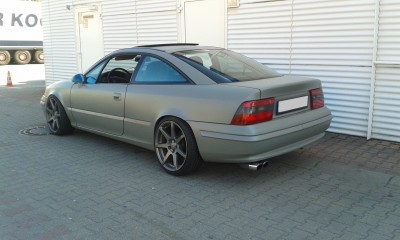

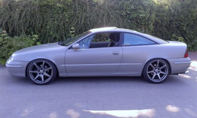

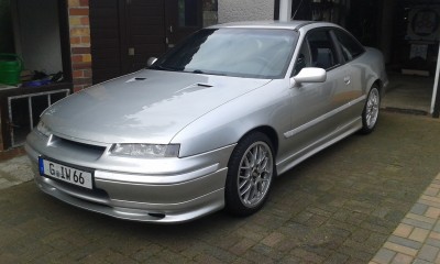

Sodele... wieder mal ein kleines update.
Hatte mir vor das letzte (Pfingst-) Wochenende noch 2 Tage Urlaub geklemmt, um dem Cali endlich einen halbwegs vernünftigen Gesamteindruck zu verpassen.
Zuvor hatte ich meine Garage zur Lackierkabine umgebaut... innen komplett abgeklebt, jeweils einen Kühlerventilator als Zu- sowie Abluft mit entsprechendem Filter davor.
Im Nachhinein betrachtet war die Zeit viel zu knapp bemessen, hab ich schon an Tag 1 bemerkt und bin dementsprechend im Akkord unterwegs gewesen hammer.gif .
Es ist jetzt ein EP-Füller drauf (RAL 7039 Quarzgrau). Gefällt mir so schon ganz ordentlich, wird auch erstmal ne Weile so drauf bleiben, weil ich echt grad keine Lust mehr auf Auto schrauben hab ja.gif .
Anbei noch ein paar Fotos der "Metamorphose", als direkten Vergleich die Eingangs- und jetzige Situation. "Schön", dass man auf den ersten Blick meistens nich sehen kann, wieviel Arbeit da eigentlich drinsteckt. Was man sieht: der Farbton changiert je nach Lichtverhältnissen von Grau zu freundlichem Nato-Grau. Hat irgendwie was Böses im Gesamteindruck. Was ich (auch aufgrund noch fehlender Embleme) total geil finde: der fällt erst auf den zweiten Blick auf. Es gibt in der Regel durchaus irritierte Blicke, was denn da gerade vorbeigebollert ist erstaunt.gif .

Beitrag: 746433 Geschrieben: 26.05.2018 - 17:55 Antworten mit Zitat Sende EINEN Danke-Klick für diesen Beitrag Back to top

Beitrag: 746434 Geschrieben: 26.05.2018 - 18:39 Antworten mit Zitat Sende EINEN Danke-Klick für diesen Beitrag Back to top

Beitrag: 746437 Geschrieben: 26.05.2018 - 23:28 Antworten mit Zitat Sende EINEN Danke-Klick für diesen Beitrag Back to top
saugut dass du dir wieder einen cali geholt hast! sieht auch schon echt gut aus laecheln.gif wann kommt der 3liter rein? Machste die original schweller wieder ran? sorry hab nicht alles durchgelesen biggrin.gif
