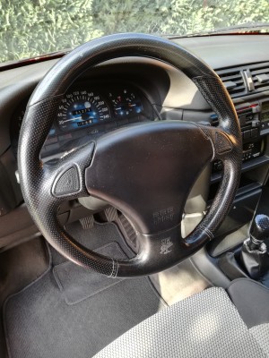

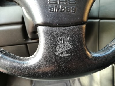

ich habe ein Airbag-Sportlenkrad von STW im Calibra aber keine Unterlagen dazu. Siehe beigefügte Bilder. Kann mir jemand weiter helfen? Im Netz bin ich bisher erfolglos. Auf der Rückseite ist eine "170" zu erkennen.
Danke + Grüße
Micha

Hm, ein paar Infos mehr wie Lenkraddurchmesser usw. wären schon nicht schlecht.
Für mich sieht das Lenkrad auf den ersten Blick nach nem RAID Silberpfeil aus, welches von STW vertrieben wurde.
Das würde auch die 170 erklären - die passende Nabe von Raid für den Calibra hat die Nummer 160170 .
Vielleicht hilft dir ja die Info bei der Suche im Netz weiter - das RAID-Lenkrad "Silberpfeil" hat übrigens die KBA-Nummer 70248

Die KBA Nummer steht auf der Rückseite. Einfach danach googeln.

Bis auf die 170 finde ich nichts auf dem Lenkrad. Auf der Rückseite scheint mal ein Aufkleber gewesen zu sein, der ist aber ab. So Dinge wie die KBA-Nummer sind aber eigentlich ja auch nicht geklebt. Wäre aber ärgerlich, wenn ich das Lenkrad nicht mehr fahren dürfte, weil jemand dort herumgekratzt hat. Fährt sich nämlich top das Ding. Schaue morgen aber nochmal ganz genau nach der Nummer. Durchmesser reiche ich auch nach. Mit der STW Tuning GmbH hat es übrigens nichts zu tun.
Jedenfalls...meine Lieblingsbiermarke ist auf dem Lenkrad und das ist ziemlich cool. zwinkern.gif bier.gif
Dachte ich finde was im Netz darüber aber Pustekuchen.
Micha
Edit: Gehe mittlerweile davon aus, dass es ein Silberpfeil 365 ist. Die KBA-Nummer wäre demnach 70234. Benötige nun nur noch die ABE und einen neues Typenschild.
