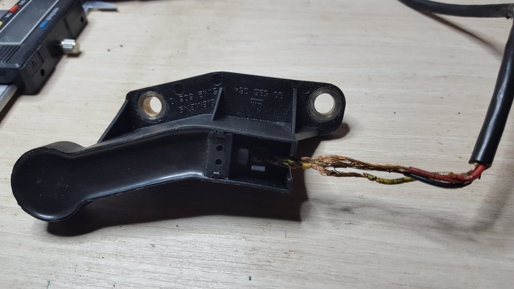

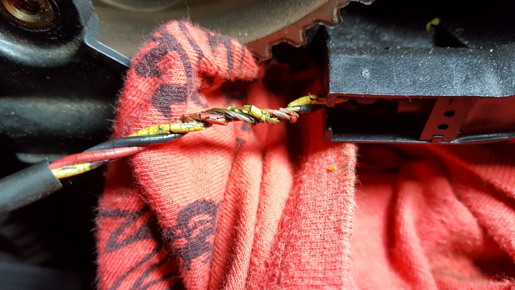

Der NWS wird durch eine Hülse zentriert an der rechten seite und mittels Schraube fixiert. Auf der Linken seite nur Schraube. Da kann nicht viel verrutschen.
Naja ich hab den ausgebaut. Viel von der Isolierung war nicht mehr da und die Drähte teils offen:

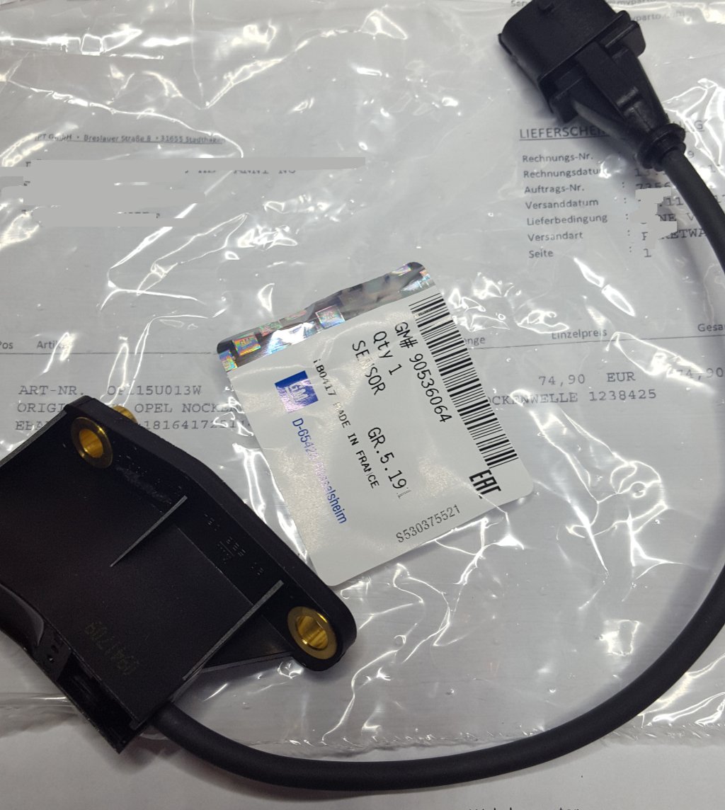

Hab nun einen neuen NWS verbaut von Opel GM:
und Fehler gelöscht. Erster Start war bescheiden. Wahrscheinlich mangels syncronisation NWS und KWS. Orgelte ne Weile (5 Sekunden lang) Dann war der Karren an. Und seither springt er wie oben seinerzeit auch wieder sofort an. Bleibt abzuwarten. Das gleiche hatte ich nach KWS-Wechsel ja auch durch wo ich dachte, dass alles ok ist.

Beitrag: 743154 Geschrieben: 14.11.2017 - 23:07 Antworten mit Zitat Sende EINEN Danke-Klick für diesen Beitrag Back to top
Schon klar das da nicht viel "verrutschen" kann und war auch nicht so in dem Sinne gemeint. Eher so wie damals bei mir das sich das Teil gelockert hatte bzw. die Metallhülsen hatten sich ausgeleiert aus welchen Gründen auch immer. Nur meine Kabel waren halt noch in Ordnung und der Sonsor auch aber hat halt etwas vibriert.
Blanke Drähte sind bei Sensoren niemals gut!
Aber freut mich das ich dich trotzdem auf die richtige Spur gebracht hab prost.gif
