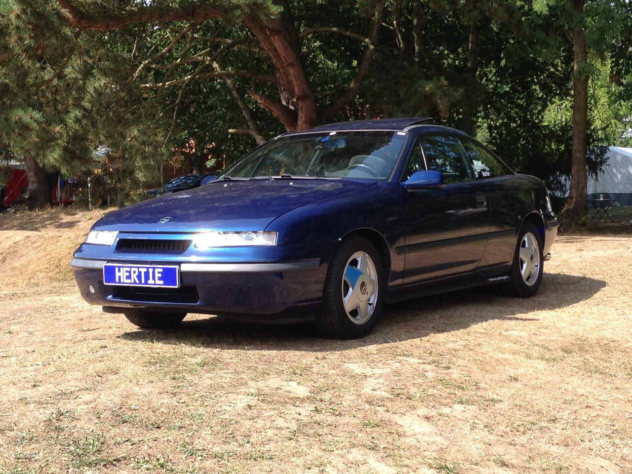

Die meisten Serien-Felgen sind in der Fahrzeug-ABE hinterlegt! Ausnahmen bilden nur die Felgen, die später dazu kamen.
Prinzipiell darfst du aber sämtliche Originalfelgen ohne Eintragung oder Änderung (mit passender Reifengröße) fahren.
14" Strahlenspeichen
15" Fünfer-Stern (63H)
Passende Reifengrößen stehen in der Betriebsanleitung, grob gesagt: 195/60R14, 195/60R15 und 205/55 R15

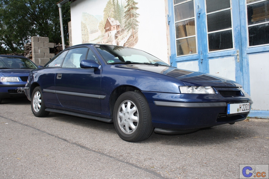

@Hertie2201
Geht einmal um die Strahlenspeichen, die bei Dir auf dem ersten Foto abgebildet sind (die wären für Winter) und das andere sind diese hier:
(nicht mein Cali allerdings zwinkern.gif aber da das ja standard-Felgen sind, habe ich schnell ein Foto gefunden...)

Ja, die Gullideckel sind auch kein Problem

P.S. die Gullideckelfelgen sind 15 Zoller!

übrigens gab es die "Gullideckel" nur als 15"! Die Strahlenspeichen-Felgen gab es als einzige 14"-Alu-Felgen Serienmäßig auf dem kleinen Calibra.
