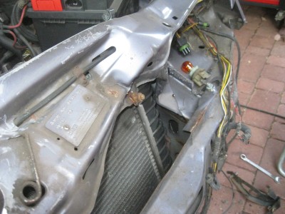

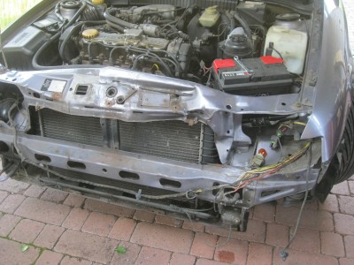

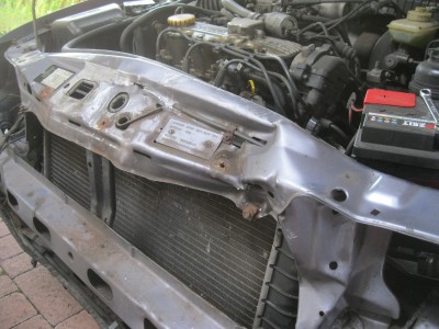

Beitrag: 752678 Geschrieben: 31.07.2019 - 19:56 Antworten mit Zitat Sende EINEN Danke-Klick für diesen Beitrag Back to top
Hab den Calibra unserer Tochter jetzt vor Ort im Carport. Motorhaube und Stoßstange sind definitiv futsch, der linke Kotflügel ganz vorne etwas nach innen verbogen, der Stoßstangenhalter ist verbogen und die linke Halterung für diesen muss auch neu. Scheinwerfer beide gebrochen, Kühler hat einen Riss.
Alles kein Problem, finde ich.
Was mir Sorge macht, ist der total zerknautschte Querträger, siehe Bilder.
Kann man den austauschen (bzw. vom Schlachter einschweißen) oder kriegt den ein Karosseriebauer in vertretbarer Zeit wieder hin? Beim Austausch: kann/darf man die Plaketten auf einen anderen draufnieten?
HILFÄÄÄ! Der Calibra soll wieder auf die Straße...

Beitrag: 752679 Geschrieben: 31.07.2019 - 21:00 Antworten mit Zitat Sende EINEN Danke-Klick für diesen Beitrag Back to top
Kann man wieder richten. Und selbstverständlich musst du die Plaketten tauschen. Steht ja unter anderem auch die FGST-Nummer drauf ja.gif

Beitrag: 752680 Geschrieben: 31.07.2019 - 21:08 Antworten mit Zitat Sende EINEN Danke-Klick für diesen Beitrag Back to top
Danke schonmal. Meinst Du mit richten, das Teil wieder zurechtbiegen? Oder Austausch?
Beiträge: 1652
Danke-Klicks: 325
Beitrag: 752681 Geschrieben: 31.07.2019 - 21:12 Antworten mit Zitat Sende EINEN Danke-Klick für diesen Beitrag Back to top
sicherlich tauschen - das ding biegst du nicht mehr grade ohne das man hinterher nix mehr sieht... - dazu is der einfach zu geknickt...
Beiträge: 12804
Beitrag: 752683 Geschrieben: 31.07.2019 - 21:55 Antworten mit Zitat Sende EINEN Danke-Klick für diesen Beitrag Back to top
Mit richten meine ich den Schaden an sich. Natürlich muss der Schlossträger getauscht werden. Warum auch nicht? Reparaturbleche aus Spendern gibt's noch reichlich... wird natürlich bißchen was kosten wenn es eine Werkstatt machen muss ja.gif
Beiträge: 6983
Beitrag: 752684 Geschrieben: 31.07.2019 - 23:00 Antworten mit Zitat Sende EINEN Danke-Klick für diesen Beitrag Back to top
Kriegt man ziemlich zügig wieder hin, wenn man keine zwei linken Hände hat. Schweißpunkte suchen, ausbohren, neue SW- Maske/ Schlossträger rein, lackieren, fertig. Ich glaub ich hab damals 2 Tage gebraucht und hatte das vorher noch nicht gemacht.
Gutes Gelingen!
