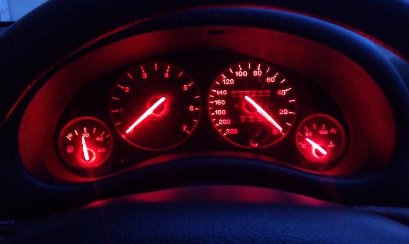

Hab ich bei meinem Tigra auch gemacht, das ergebnis ist soweit zufriedenstellend.
Die scheibe vom Tahco ist ebbes Heller weil die komplette Scheibe was selbstgestricktes ist, wie man vielleicht sieht.
SMDs sind übrigens nur für die Anwendung auf Leiterplatten gedacht (Surface Mounted Device) Wenn man die Freiluftverdrahtet hat man in der Regel nicht lange spaß dran weil entweder die Kontaktflächen abreissen/-brechen oder die Wärme nicht ausreichend abgeführt wird, da SMD LEDs das Pad auf der Leiterplatte zur Wärmeabfuhr nutzen.
