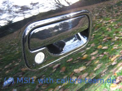

Einbau der Türgriffe
Wie stellt man es an, die hintere Mutter der Türgriffschale draufzuschrauben, ohne dass sie mindestens 5 Mal runtergefallen ist. Bis man dann die eine Lage gefunden hat, wo die Mutter "schnaggelt" und sich dann endlich schrauben lässt. (Ich frage mich echt, wie die das im Werk in der Serieproduktion (unter Zeitdruck) gemacht haben. Vlt. hatten sie damals den Copperfield eingestellt und der hat die draufgezaubert... biggrin.gif) Jetzt wo es fertig ist, ist das Ergebnis schon recht schön, aber ich hasse diese ewige Popelei, bis alles an der richtigen Stelle innen sitzt (Gestänge, Arretierungen, Muttern, Mikroschalter, ...)
(Und ja, man sieht nichts richtiges auf dem Foto, weil der Lack "sch..." ist, einfach zu glatt.... mist...lol.gif)

zu den Griffen, da habe ich mit dem Dremel die 2 Halbkreise entfernt...die den zugriff auf die Muttern verhindern biggrin.gif
Stimmt! top.gif Damit hat man sofort mehr Spielraum, um die Mutter zu halten! Guter Tipp.
