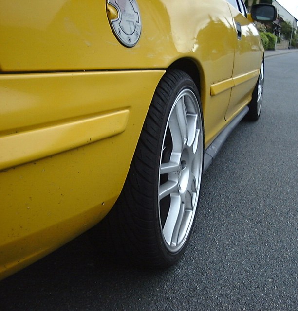

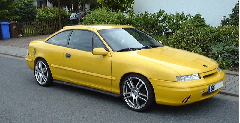

Ob jetz 235er oder 245er hinten draufgezogen sind, da wird schon nich sooo viel dran auszusetzen sein... und passen sollts auch, trotz Fahrwerk und so... hoff ich biggrin.gif
du musst nur auf die et achten 9x17 et15 bekommste hinten nicht unters serien radhaus und et40 würde zu weit drinne stehen
