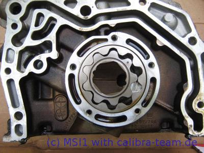

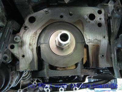

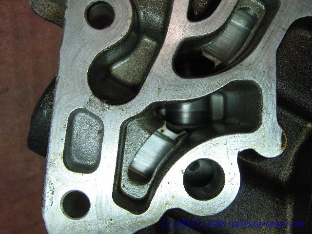

Hier mal das Bild der Ölpumpe von innen und vom Block und den Kanälen.
image image
Vlt. kennt sich jemand ja richtig aus und kann mir das erklären, vor allem die Regelung IN der Ölpumpe, die hat ja auch noch neben den Regel- ein Überdruckventil.

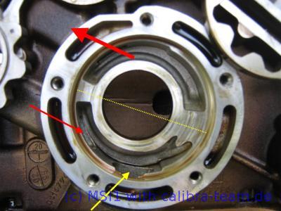

Hier das Bild ohne die Zahnräder.
Unterhalb der gestrichelten Linie ist der Ansaug(Unterdruck)-Bereich, oberhalb der Überdruckbereich.
Gelber Pfeil - Öl aus dem Ölsumpf angesaugt
roter dicker Pfeil - Öl unter vollem Druck nach links oben zum Regelventil
roter dünner Pfeil - überschüssiges Öl, welches vom Regelventil zurückkommt (nehme ich jedenfalls an)
Ich mache noch eine Detailaufnahme von den Kanälen oben am Regelventil, dann wird sich hoffentlich alles aufklären.
Momentan gehe ich davon aus, dass das Öl erst das Regelventil passiert, BEVOR es in den Ölfilter gelangt. Wenn wirklich bei 6000 U/min ~100 bar entstehen und dieser Druck direkt zum Ölfilter gelangen würde, würde doch das dünne Blech des Ölfilters das Zeitliche segnen. Oder?

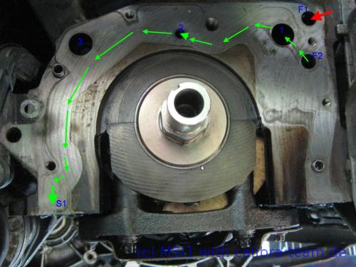

Hier noch ein Bild vom Block mit (meinem derzeit gedachten) Ölfluss.
F1 - zum Filter
F2 - vom Filter
2 - zur KW, würde vom Kanal und den Abdrücken der Dichtung her genau passen
1 und 3 - ist mir noch nicht klar, wie das Öl das reinkommen soll
S1 - Öldrucksensor am Ende des Kanals
1 und 3 werden wohl nicht "befüllt", das geschieht wohl alles von 2 aus. Die Dichtung und ihre Kanäle darauf legen das jedenfalls nahe.

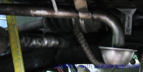

BTW: Ist die Saughöhe wirklich 25 cm? Ich messe das nachher mal nach, weil ich die Dichtung einbauen will und alles noch frei ist.

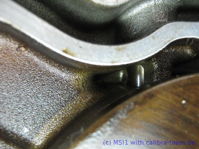

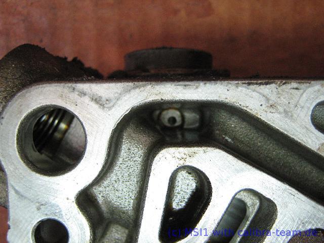

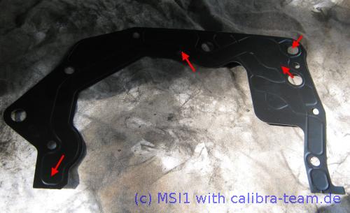

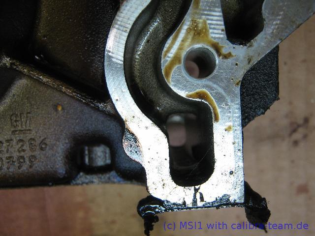

Auf dem dritten Bild sieht man auch schön das Überdruckventil und auf dem letzten, den Weg zum Öldrucksensor.

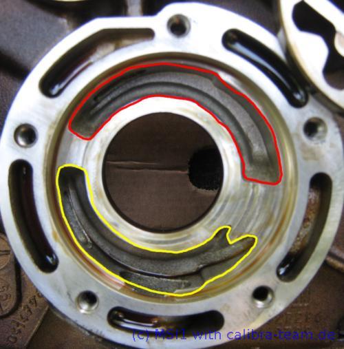

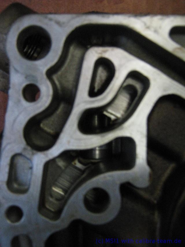

Der Nebenstromkanal ist im Druckbereich unter den Förderzähnen die schmale Vertiefung, die am Ende nach außen unter den Zähnen ausläuft. Je höher der Druck am Ausgang, desto mehr Öl geht über den Kanal wieder weg und der Druck steigt nicht linear mit der Drehzahl an. Öl ist ja inkompressibel und bereits sehr wenig abgeleitetes Öl bewirkt eine große Drucksenkung. Die Pumpe kann ev. 150-200cm² pro Minute bei 800Upm unter Druck fördern (ist geschätzt bei leerem, neuen Ölfilter und dem orgeln, bis sich Druck aufbaut), da fließt nicht viel über den Regelkolben. Bei einer Turboölpumpe sieht das anders aus wegen der Turboschmierung bzw. Kolbenbodenspritzkühlung, ist aber auch eine andere Pumpenbauart glaub ich. Die abgeleitete Ölmenge geht direkt wieder in den Ansaugbereich, damit man weniger Öl ansaugen muß (ähnlich wie bei der Benzinversorgung (Schlingertopf)).
Du meinst den rot umrandeten Bereich, korrekt?
Meine Vorstellung ist, dass das angesaugte Öl in dem großen Hohlraum zwischen den Zähnen am Übergang zwischen Saug- und Druckbereich im Druckbereich dann durch das Verringern des besagten Hohlraums nach hinten zur Gehäusewand gedrückt wird und damit an der Ausgangsöffnung des Druckbereichs links oben landet.
Aber wie kommt nun das Öl da aus der roten Kammer wieder zurück in den gelben Bereich? Das verstehe ich noch nicht.
Nagel mich nicht fest wg. der 25cm, es können auch weniger sein. Es ist halt der Höhenunterschied zwischen Ölpegel Ölwanne und Mitte Ölpumpe, bei Leerlauf weniger, bei höherer Drehzahl mit Rücklaufzeit etwas mehr.
Ja, es sind wohl eher so um die 15 cm und weniger, weil das Öl ja an der Unterkante des Ansaugstutzens steht sondern höher.

deine Vermutung mit den vergrößernden und verkleinernden Volumen ist richtig, das ist die eigentliche Pumpenfunktion zur Förderung des Öls. Durch das kleinere Zahnrad überholt das innere das äußere Zahnrad und durch diesen kleinen Unterschied wird das Öl gefördert und bewirkt den Vordruck und die sich schließenden Zähne bewirken eine weitere Anhebung. Da die Pumpe nicht linear förden soll, muß die Förderleistung mit zunehmenden Druck und Drehzahl schlechter werden. Durch den Nebenstromkanal geht ein Teil des Öles vom oberen, rot umkreisten Bereich durch z.B. kleine Vertiefungen oder größere Spaltmaße in den gelben Bereich. Das Öl, was zwischen den Zähnen ist wird am Abgang verdrängt und will sich in den verbleibenden Bereich drängen, es bleibt als Ausgang nur der Abgang zum Regelkolbenbereich oder der schmale Nebenstromkanal, der in den etwas druckärmeren Bereich führt. Da ja immer Öl abgeht, muß die Pumpe etwas fördern, ohne all zu hohen Druck zu machen zwischen 500 und 7000 Upm. Bei niedrigen Drehzahlen und heißem Öl ist sie im Grenzbereich wg. dem Nebenstromkanal, bei höheren ist der Vorbeifluß gewollt und der Regelkolben stabilisiert auf den Sollöldruck.
