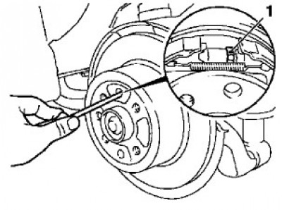

CalibraMan hat folgendes geschrieben:
Handbremsbacken nachstellen:
» Handbremshebel auf die zweite Raste ziehen.
» Wagen hinten aufbocken, zur not Wagenheber.
» Hinterräderabschrauben
» Zwschen den Radschraubenlöcher befinder sich eine Bohrung.
Bremsscheibe so drehen, daß die Bohrung oben steht.
» Genau an dieser Stelle befindet sich das Einstellritzel der
Handbremsbacken. Zur Kontrolle mit der Taschenlampe durch
das Schraubenloch leuchten.
» Schraubendreher durch die Bohrung stecken und Einstellritzel
unter hebelnden Bewegungen drehen bis die Bremsbacken
anliegen und sich die Bremscheibe nicht mehr bewegen läßt.
Zum Nachstellen wird der Schraubendreher nach unten gehebelt.
» Einstellritzel so weit zurückdrehen, bis sich die Bremscheibe gerade
eben frei drehen läßt.
Hoffe dir geholfen zu haben.

Beitrag: 753225 Geschrieben: 13.09.2019 - 11:41 Antworten mit Zitat Sende EINEN Danke-Klick für diesen Beitrag Back to top
Also Räder müssen def. runter , richtig?
Und dann die Stellschraube in der Bohrung auf beiden Seiten identisch...
Ok, dann hoffe Ich mal, dass das problemlos klappt...
Beiträge: 4718
Danke-Klicks: 600
Beitrag: 753226 Geschrieben: 13.09.2019 - 12:01 Antworten mit Zitat Sende EINEN Danke-Klick für diesen Beitrag Back to top
Genau - so wie in der von sollddie zitierten Anleitung vorgehen.
Ist alles auf beiden Seiten gleich nur eben entsprechen "andersrum".
