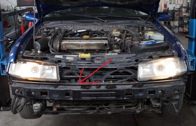

Beitrag: 768789 Geschrieben: 24.04.2024 - 22:20 Antworten mit Zitat Sende EINEN Danke-Klick für diesen Beitrag Back to top
Hi Leute,
ich versuche das hier mal fortzusetzen:
bei meinem 1997er x20xev macht der vordere Ventilator Geräusche. Da ist wohl das Lager hin. Weiß jemand ob man das einfach wechseln kann und welche Maße das Lager hat?
Es wäre praktisch, wenn ich den Ventilator erst ausbaue, wenn ich schon ein neues passendes Lager besorgt habe.
 Dateiname: 2024-03-09 13-13-25 Calibra Scheinwerferumbau.JPG
 Dateigröße:  525.81 KB
