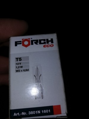

Hallo, bei meinem Bordcomputer funktioniert die Beleuchtung nicht. Der Link von blauetacho funktioniert leider nicht. Kann mir jemand sagen, welche Birne in den BC hinein kommt? Vielleicht die gleiche wie in das Heizungsbedienelemnt. Danke für Eure Hilfe!

In die originale Fassung vom Bordcomputer passt ein W1,2W-Leuchtmittel (Fassung T5) hinein. Die gibt es heutzutage auch als LED mit vernünftigem Abstrahlwinkel laecheln.gif Oder direkt "seitwärts leuchtend", z.B. https://www.ebay.de/itm/MaXlume-4x-SMD-2835-CAN-Bus-LED-Side-240LM-w1-2w-T5-Glassockel-12V-7-Farben/381857174088 (Werbung) [keine Werbung, spontanes Suchergebnis]

Beitrag: 756154 Geschrieben: 11.04.2020 - 23:46 Antworten mit Zitat Sende EINEN Danke-Klick für diesen Beitrag Back to top
Danke für die schnelle Antwort. Passen die hier?

Beitrag: 756157 Geschrieben: 12.04.2020 - 01:16 Antworten mit Zitat Sende EINEN Danke-Klick für diesen Beitrag Back to top
Magnetic95XEV hat folgendes geschrieben:
ja, genau diese, Fassung T5.
