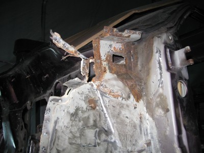

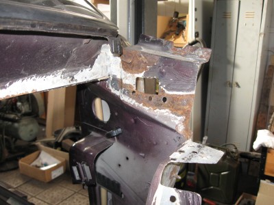

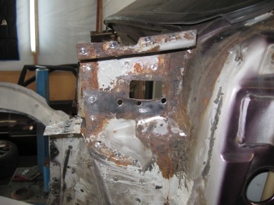

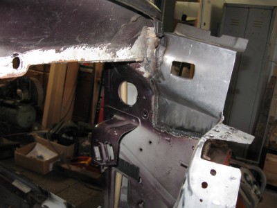

Beitrag: 773744 Geschrieben: 10.10.2026 - 16:07 Antworten mit Zitat Sende EINEN Danke-Klick für diesen Beitrag Back to top
Wieviel Rost wollt ihr sehen?
 Dateiname: IMG_5780.JPG
 Dateigröße:  2.11 MB
 Vollbildaufrufe:  15
 Dateiname: IMG_5855.JPG
 Dateigröße:  2.17 MB
 Dateiname: IMG_5856.JPG
 Dateigröße:  2.11 MB
 Dateiname: IMG_5884.JPG
 Dateigröße:  1.94 MB
