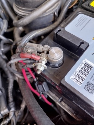

Hallo Gemeinde,
Habe hier ein Problemchen (siehe Foto).
Bin ja sonst durchaus in der Lage, Sachen optisch / funktional aufzuwerten aber hier stell ich mich zu doof an.
Hat wer eine Idee, wie ich da etwas Ordnung reinbringen kann? Es gibt bei eBay / Amazon ja Batteriepolklemmen, die eine Mehrfachbelegung mitbringen aber ob man dem Krempel trauen kann?
Hoffe auf Input. Wie habt ihr sowas gelöst? Bin ja bestimmt nicht der einzige, der da so viel Gebamsel dran hat biggrin.gif .

Nimm doch einfach so nen VAG-Sicherungskasten und schraub ihn auf die Polklemme ja.gif

Es gibt einfache Kunststoffabdeckungen für den Pluspol. Werden in den beiden Löchern der Batterie gehalten. Ist eigentlich auch vom Tüv vorgeschrieben.

Ich würde Polklemmen aus den Car-HiFi-Bereich nehmen. Zum Beispiel sowas => LINK (Werbung)
Oder vielleicht sogar eine, wo schon eine Sicherung für die HiFi-Anlage integriert ist, falls auch ein Verstärker angeschlossen werden soll. Spart dann auch die Polabdeckung. => LINK
Gibt es auch passend ohne Sicherung für den Minuspol.

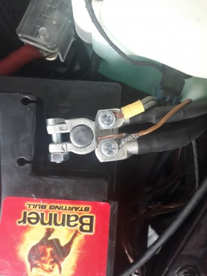

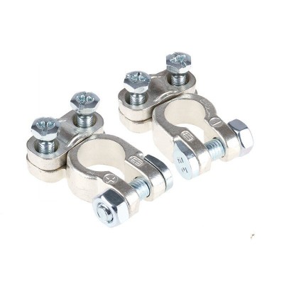

Ich habe das gerade erst selbst umgesetzt. Und zwar so ...
Man nehme einfache Polklemmen an denen ein Kabel direkt verschraubt werden kann. Den Bügel für das Kabel weglassen. Dann bleiben zwei Gewinde übrig. An diesen Gewinden können Kabel mit Ringschuhen verschraubt werden.
