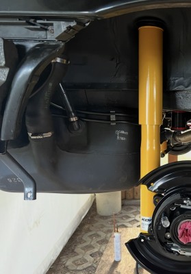

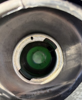

… Hallo Leute.
Ich hab meinen Opel endlich wieder auf die Straße bekommen. Mit Oldtimer Gutachten und allem drum und dran. Jetzt hab ich das Problem das ich so gut wie kein Kraftstoff von der Tankstelle in meinen Tank bekomme. Die Zapfpistole schlägt ständig zurück als ob er voll wäre. Fahren tut er sich gut. Er nimmt sauber Gas an und es ist auch kein zischen zu hören wenn man den Tankdeckel abnimmt. Also es wird kein Unterdruck aufgebaut. Ich glaube der Tank hat noch einen dünneren Schlauch (so 2cm innendurchmesser) parallel zur Einfüllung nur zum entlüften. Kann es sein das da oben eine Kugel drauf sitzt die möglicherweise fest ist und so die Luft nicht entweichen kann wenn man tankt ?! Oder liegt das an dem grünen Schwerkraft / Überlaufventil direkt oben am Stutzen?

Hallo.
Ich hab mir sämtliche Beiträge angesehen aber die Lösung war nicht dabei.
Letztendlich habe ich das Problem gefunden warum ich nicht richtig tanken konnte.
Die Ursache war eine Gummitülle die sich in dem kurzen Stück am Einfüllstutzen im Tank befindet. Keine Ahnung wozu die ursprünglich da war, aber über die Jahre hat sich das untere Ende zusammengezogen und so den Querschnitt verjüngt. Das Benzin hat sich zurück gestaut und die Benzinpistole hat ständig abgeschaltet.
Die Gummitülle ist ungefähr 10cm lang und teilweise eingeklebt. Lässt sich aber problemlos mit einer Spitzzange bei ausgebautem Tank entfernen.
Die Reste hab ich noch da. Werd mal n Foto machen und dann hier reinstellen.

Beitrag: 773074 Geschrieben: 01.06.2026 - 19:19 Antworten mit Zitat Sende EINEN Danke-Klick für diesen Beitrag Back to top
Die verhindert, dass der Sprit ins Rohr zurück schwappt ja.gif kann man aber auch getrost weglassen ja.gif
