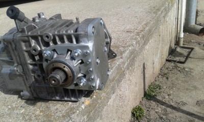

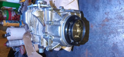

    Ich biete eine professionelle Reinigung, Instandsetzung und gezielte Verstärkung für dein Verteilergetriebe an.
Was wird gemacht?
    Komplette Revision: Fachgerechte Reinigung und Austausch aller Dichtungen sowie Simmerringe.
    Gehäuse-Verstärkung: Das Gehäuse wird massiv verstärkt, sodass es Leistungen bis zu 400 PS und 500 Nm dauerhaft und sicher standhält.
    Optik nach Wunsch: Die Farbe der Verstärkung ist frei wählbar – passend zu deinem Fahrzeugkonzept.
Upgrade-Option (Permanent-Allrad):
    Auf Wunsch ersetze ich die Lamellenkupplung durch permanente Lamellen.
    Vorteil: Das gesamte, oft fehleranfällige Hydrauliksystem entfällt.
    Qualität: Meine Lamellen werden aus hochwertigem Edelstahl gefertigt (kein billiger Kohlenstoffstahl, wie er oft anderweitig angeboten wird).
Was nicht gemacht wird:
    Die Viscokupplung und die Druckplatte werden nicht repariert. Falls diese defekt sind, wird das Verteilergetriebe weiterhin nicht richtig funktionieren.
Wichtige Details:
    Da ich jedes Getriebe in präziser Einzelanfertigung nebenbei als Hobby bearbeite, beträgt die Bearbeitungszeit zirka 2 Monate.
Preise:
    750 € für Instandsetzung & Verstärkung
    1250 € inklusive Umbau auf fixe Lamellen
    (Preise zzgl. Versandkosten)
Weitere Bilder sende ich gerne auf Anfrage.
Bei Interesse oder Fragen einfach melden!

uszobajnok hat folgendes geschrieben:
warum wirbst du mit 400ps und 500nm wenn die visco von dir nicht bearbeitet wird? - die visco überträgt nur 90/100nm nach hinten... wie willst du sicherstellen, dass die vg's die werte dann überhaupt aushalten?

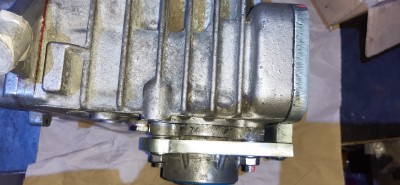

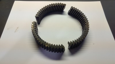

mal davon abgesehen, dass der winkeltrieb die 500nm gar nicht abkann (ich hab mit meinem v6 (270nm) schon ein komplettes gehäuse geschrottet, und das bricht prinzipiell an der schwächsten stelle (am flansch; siehe bild)

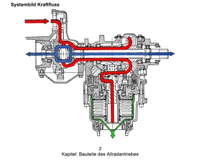

bei mir hatte das getriebe zwar ein lager gefressen, jedoch ist der kraftverlauf der gleiche... - die verstärkung an der außenseite wird absolut nichts bringen - es wäre hier sinvoller die abstützung richtung motorblock zu verstärken...
dort wo du die verstärkung angebracht hast wird nur die innere welle gelagert, jedoch nicht der winkeltrieb...

bruch des hohlrades durch überbeanspruchung (zu heiß geworden)
 Dateigröße:  1.28 MB

kraftverlauf innerhalb des verteilergetriebes (inclusive hauptdifferential)
 Dateigröße:  815.56 KB

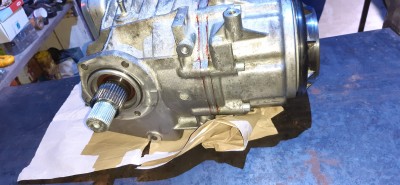

Die Erfahrung zeigt, dass das Gehäuse meistens im Bereich des Sonnenrads bricht und dabei auch die Zahnräder beschädigt werden. (Siehe Bild) Diese Verstärkung stützt die Konstruktion und verhindert ungewollte Bewegungen. (Auf dem Bild sieht man auch, wie dünn dort das Material ist.) Es gibt einige Leute, die das mit bis zu 400 PS fahren und sich bisher nicht beschwert haben.

eine interessante bruchstelle, in der tat - es ist nur die frage, ob dies auf überbeanspruchung zurückzuführen ist, oder ob es ein materialfehler ist...
ich persönlich halte es für eine temperaturbedingte ausdehnung und damit eine überbelastung des schrägrollenlagers - dieses stützt ja die hohlwelle an der außenseite - hier ist die frage wie die lagerschale aussieht, da das lager selbst dort geführt wird und nicht am gehäuse...
zumindest verstehe ich jetzt deine herangehensweise...
leider befürchte ich, dass es die ursache dieses bruches nicht lösen wird - es wird die schwachstelle nur zu einem anderen punkt "verschieben"...

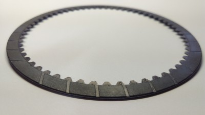

meines erachtens besteht die lamelle aus nitriertem federstahl mit aufgebrachten kohlefaser reibbelägen
 Dateiname: IMG_20190417_202517.jpg
reiblamelle
 Dateigröße:  1.19 MB

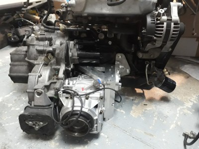

Danke, dass du deine Arbeitsleistung und KnowHow zur Verfügung stellst. top.gif
Früher oder später kommt auch jemand mit einem Schaden und freut sich über ein solches Angebot.
Ich selbst habe auch vom Wissen von anderen übernehmen können, fahre ein entsprechend überarbeitetes VG und den großen "Gehäusekäfig" , welcher mal vertrieben wurde. Allerdings war da auch noch genügend Fräs und Anpassungsarbeit bis das alles funktioniert hat.
Bezüglich der Lamellen: Ein Teil davon besteht bereits ab Werk aus diesem Material. Bisher traten damit keine Probleme auf.
Ich meinte den äußeren Teil, nicht diese Lamellen. Aber natürlich kann ich mich auch irren.
