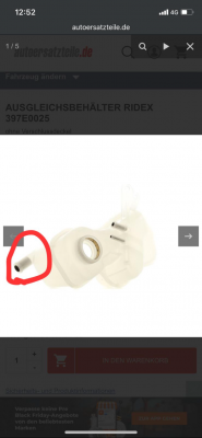

Mahlzeit zusammen, hat jemand vielleicht eine Nummer oder ne Anlaufstelle wo ich diesen Schlauch bekomme? Verliert ohne ende Wasser. Der dickere Schlauch am Ausgleichsbehälter.
ich finde im Netz rein gar nichts zu diesem Schlauch

Für welchen Motor wird gesucht?
Für X20XEV gibt es
SCHLAUCH,AUSGLEICHBEHAELTER AN THERMOSTAT (NML.- KEIN ERSATZTEIL) (PRODUKTIONS NR. 90323688) 90398530
SCHLAUCH,AUSGLEICHBEHAELTER AN ROHR (NML.- KEIN ERSATZTEIL) 90500512

Habe gerade geguckt, es ist die 90500512, nirgends bestellbar? Was mache ich jetzt? Gibt es andere schläuche die ich nehmen kann?

Zur Not hat der britische Kollege bestimmt was --> Roose Motorsport Kühlmittelschläuche
Lass dich trösten, ich habe dort auch schon 2x was bestellen müssen. Ich überlege auch einen Komplettsatz für meinen V6 zu ordern - haben ist besser als brauchen.
Du kannst versuchen, ob dieser passt:
https://www.kleinanzeigen.de/s-anzeige/opel-calibra-ausslass-schlauch-kuehler-c20ne-c20xe-x20xev-90265796/2482361092-223-7607

Okay danke, ich habe noch eingendeinenschlauch rumliegen den ich mal falsch bestellt hatte, vllt passt der such irgendwie
