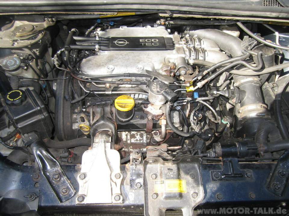

Den 3L gabs im Sintra als Quereinbau.
Siehe Bild.
Registerdrosselklappen zur Fahrerseite. Sieht aus ein ein modifiziertes Omega Saugrohr.
Motronic war M2.8.3 - wie im Vectra B der X25XE. Omega B hatte M2.8.1
Siehe Bild.
True. Aber leider nur als Automatik. Ich frage mich nur, was das mit meinen Aussagen zu tun hat biggrin.gif
