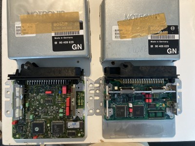

Ich habe ein zweites Steuergerät gekauft, um es zu chippen. Der neue Sockel ist bereits eingebaut. Jetzt habe ich mein originales Steuergerät geöffnet und festgestellt, dass darin eine ganz andere Platine verbaut ist. Warum ist die Platine doppelt so groß? Ist das andere Steuergerät überhaupt für mein Calli geeignet?

wird einfach ne andere revision sein... passen wird das schon - alle hauptkomponenten sind zumindest auf beiden die gleichen...
der plc vom kurzen board hat herstellungsdatum: 47kw '92; der vom langen board nur kw38 '92
das wird sowas wie die longboard/shortboard variante beim c64 sein, dort is auch alles identisch, jedoch ist das shortboard nur halb so groß...
is halt alles kompakter zusammengeführt... (kleinere pcb's bedeuten in der produktion: mehr fürs geld)
is bestimmt nur ne kostensache...

ANMERKUNG!
dass es elektrisch passt, muss aber nicht heißen, dass es programmierteschnich passt - der plc kann anders programmiert sein, sodass er mit den daten vom rom nix anfangen kann!
nur so als kleine nachdenkhilfe, falls es dann am ende doch nicht funktioniert ja.gif

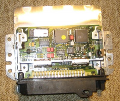

Ich kenne das kurze vom c24ne M1.5
Lief bei Bosch unter M1.5.1R
R vielleicht für ruduziert?
Ob es so was auch beim C20NE gab?
Könnte auch c24ne mit C20NE Deckel sein.
Wenn der Serien Chip noch da ist, was steht drauf?
Anbei ein Bild vom C24NE.
erscheint mir sogar sehr warscheinlich, da ich selbst eine ganze menge c20ne gehabt habe und noch nie einen kurzen pcb gesehen habe - und ja, ich hab alle meine steuergeräte geöffnet ja.gif

Das C24NE Bild von mir scheint ohne Sockel zu sein? (hab das Steuergerät nicht mehr da, nur das Foto)
Beiträge: 4740
Beitrag: 772203 Geschrieben: 27.09.2025 - 13:20 Antworten mit Zitat Sende EINEN Danke-Klick für diesen Beitrag Back to top
Ja, das ist so.
M1.5.1 Version 2.0 mit der kurzen Platine war Omega A; M1.5.1 Version 3.0 mit langer Platine Vectra, Calibra,..
Interessanterweise hat zB. die M1.5.4 im Omega B auch die kurze Platine (natürlich mit anderen Bausteinen und Schaltungen).

Beitrag: 772227 Geschrieben: 29.09.2025 - 21:57 Antworten mit Zitat Sende EINEN Danke-Klick für diesen Beitrag Back to top
Der Chip war exakt derselbe, die Nummer ist 1267357052.
Jedenfalls funktioniert das andere Steuergerät ohne Probleme.

Beitrag: 772237 Geschrieben: 30.09.2025 - 17:31 Antworten mit Zitat Sende EINEN Danke-Klick für diesen Beitrag Back to top
1267357052
ist eine weitere Version vom GN C20NE.
Ich hatte bisher nur 1267356557.
Deine müsste von der Nummer her aus einem späteren C20NE sein.
Beide gehören in ein 0261200530 GN Steuergerät.
Dann wird es tatsächlich später kurze Boards mit Sockel gegeben haben?

Beitrag: 772242 Geschrieben: 30.09.2025 - 21:23 Antworten mit Zitat Sende EINEN Danke-Klick für diesen Beitrag Back to top
Ich habe einen 93er Vorfacelift. Zum zweiten Steuergerät mit dem kleinen Motherboard habe ich keine Informationen.
