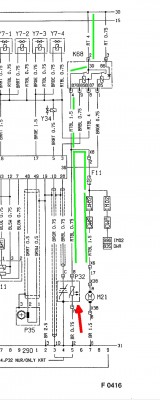

es gäbe noch die möglichkeit, dass die lambdasondenheizung entweder defekt ist, oder irgendwie einen halben kurzschluss produiert, was die spannung zur spritpumpe einbrechen lässt
wie auf dem schaltplan ersichtlich befindet sich zwischen hauptstrompfad 30, spritrelais und lambdasonde keine sicherung - diese ist nur für die spritpumpe da...
wenn irgendetwas an der kabellage der lambdasonde einen kurzen (oder einen sehr kleinen wiederstand) produziert merkst du das immer erst beim startversuch, da das relais sonst den stromkreis öffnet...
schließt das relais, bricht in dem gesamten strompfad die spannung zusammen, was eben auch die spritpumpe beeinflusst...
ich würde erstmal die lambdasonde abstecken und wenn es dann immer noch nicht geht an der relaisaufnahme nach einem durchgang von 87b gegen masse prüfen (sicherung f11 dabei entfernen)...
wenn das das der fall ist hilft nur kabelbaum ausbauen und kontrollieren...
ansosnten lambdasonde tauschen
