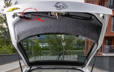

Moin,
kann mir jmd. sagen, wie die Kofferraum Lampe verkabelt ist?
Bei mir sind konstant 12V drauf, selbst wenn keine Zündung an ist.

Die wird masse geschaltet, der schalter ist in der Heckklappe

Das macht Sinn. wave.gif Konnte bisher keinen Schalter finden.
Wo soll der denn sitzen?
Beiträge: 1657
Beitrag: 772041 Geschrieben: 01.09.2025 - 06:17 Antworten mit Zitat Sende EINEN Danke-Klick für diesen Beitrag Back to top
an dieser position sitzt der...
Hat einer der talentierten Vorbesitzer ausgebaut und durch auf Masse legen für Dauerbeleuchtung umgerüstet kaffeetrinker.gif
Änder ich die Tage mal um
