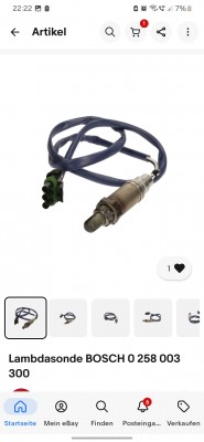

Beitrag: 771973 Geschrieben: 24.08.2025 - 22:25 Antworten mit Zitat Sende EINEN Danke-Klick für diesen Beitrag Back to top
Die Bosch mit der Teilenummer 300 hinten müsste also auch passen? Hat die gleiche Länge wie die 763.

Beitrag: 771993 Geschrieben: 27.08.2025 - 19:17 Antworten mit Zitat Sende EINEN Danke-Klick für diesen Beitrag Back to top
Hatte die gleichen Symptome, sogar 2 mal. Mit jeweils neuen Sonden, also die waren echt frisch.
Hab mir dann mal Gedanken gemacht und herausgefunden das es einfach schlechte Masse an der Sonde ist.
Habe einfach eine 4 polige Universalsonde von Denso genommen, mit extra Masse. Kabel musste ich zwar selbst verbinden und die Masse noch ordentlich am Saugrohr befestigen (da wo original Masse rangeht), aber der Aufwand hat sich gelohnt. Habe seitdem keine MKL mehr gesehen!
Die Denso ist von ordentlicher Qualität, hat auch nur ca. 30 € gekostet.
Bei Bedarf suche ich gern die Nummer raus.
