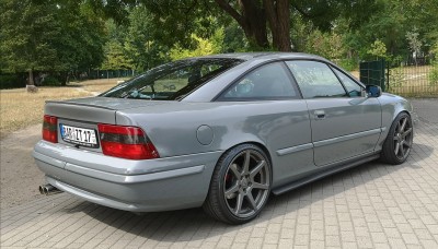

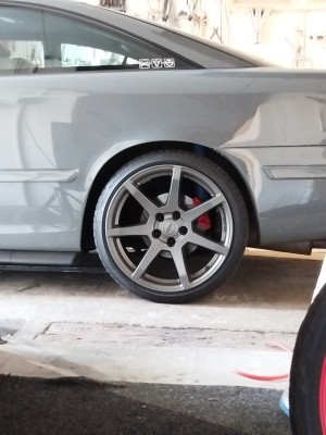

Ein Kuriosum: hab gestern an der HA von Koni gelb auf Bilstein umgebaut und nun steht die Kiste ca. 2cm höher.
Ich weiß, die beiden Hersteller haben unterschiedliche Ansätze aber das hätte ich so nicht erwartet erstaunt.gif .
Hat schon mal jemand ähnliches erlebt?
Gottseidank hab ich nur welche für hinten gekauft gehabt.
Das ist ja fürchterlich LOL.gif .
 Dateiname: IMG_20250228_002644.jpg
Vorher
 Dateigröße:  2.67 MB
 Dateiname: IMG_20250816_192054.jpg
Nachher
 Dateigröße:  1.59 MB

Ja, natürlich werde ich das jetzt nicht wieder retoure bauen. Noch nicht. Die Fahrt zu den ECD steht ja bald an, da ist genug Gewicht auf der HA.
Die letzte Fahrt zum CTS war der eigentliche Grund für diese Maßnahme. Da hing die Kiste ganz schön in den Federn mit kurz mal schleifen im Radkasten. Die Konis haben dem halt nix entgegenzusetzen.

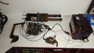

yupp... hat aber nix mit "sportlichem" fahrverhalten gemein... die dinger sind so weich, dass man fast denken könnte sie seien defekt... LOL.gif
 Dateiname: niveauregulierung.jpg
 Dateigröße:  1.22 MB

Hab mich natürlich nicht mit nem Lineal rangesetzt, die 2cm sind "übern Daumen gepeilt".
Die Konis waren / sind nicht hinüber, die arbeiten halt anders: Öl"druck", weiche Druckstufe und starke Zugstufe (die ist ein- bzw. nachstellbar).
Gibst du mehr Gewicht drauf, lassen die Dämpfer das durchaus zu und sacken ein.
Gasdruck (=Bilstein) hält da mehr gegen, hat dafür eine schwächere Zugstufe. Dass die aber dermaßen dagegenhalten, hatte ich nicht erwartet.
Beide Dämpferarten haben ihre Vor- und Nachteile im Fahrverhalten.
