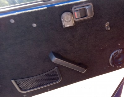

Und wieder Hallo!
Nachdem mich wie fast jeden das Problem mit der Blasenbildung oberhalb der Armlehne ereilt hat (was ich optisch einfach nur furchtbar finde), habe ich über Lösungen nachgedacht.
Neu beziehen lassen, ok - da kam aber bei mir zum Tragen, dass ich das arg teuer finde und dass mir diese "barocke Schwülstigkeit der 90er" im Design der Türverkleidungen nie so richtig gefallen hat.
Ich mag das Schlichte und Cleane der 70er und 80er (Marke C Kadett), sprich, ebene Türverkleidung und freier Blick auf das lackierte Blech drumherum. So war meine Idee, das auch im Cali umzusetzen.
Kurze Zusammenfassung - es hat mit wenigen Modifikationen an der Hardware und ein paar kleinen Kniffen super geklappt und ich bin mit dem Ergebnis höchst zufrieden (muss nur mir gefallen).
Ich habe jetzt komplett flache Türverkleidungen aus Multiplex, schwarz befilzt. Für hinten habe ich zwei Seitenverkleidungen ohne LS Gitter gestrippt und ebenfalls befilzt, passt optisch sehr gut. Komplett selbst anfertigen kam für Hinten wegen der komplizierten Konturen handwerklich nicht infrage.
Falls dieser Selbstbau interessant sein sollte, stelle ich gerne Bilder ein und beschreibe mal, wie ich vorgegangen bin.

Edit: Hier mal an Bild. Ich mache das wie Stego - wenn mir was einfällt, probiere ich es aus. Als nächsten kommen schlichtere Lautsprechergitter. Dann werde ich versuchen, einen Rahmen für den Türöffner zu drucken.
 Dateiname: Screenshot_20250808-080414.png
Fahrerseite

kleine frage, wie hast du das problem der zugstangen des türöffners gelöst? - hast du die tür selbst bearbeitet um genügend freiheit zu bekommen? ansonsten eine sehr interessante lösung! ja.gif

Zu den Zugstangen: Die Multiplex Platte mit Filzauflage puffert das nahezu weg, das ist ja keine "Wabbelverkleidung", die hat schon Stabilität und ca. 4-5mm Materialstärke durch den Filz. Das bisschen was dann noch fehlt, wird durch Abstandshalter der BlueMagic Blaupunkt Hochtöner kompensiert.

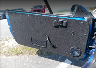

Bzgl. Cockpit - in der Tat bin ich gerade daran, das Airbaglenkrad ausgetragen zu bekommen und gegen ein Raid 4 auszutauschen. Und was soll ich sagen - das Hindernis ist der Beifahrerairbag!
Hätte mein Cali nur einen Fahrerairbag, wäre das kein Problem (Originalzitat Tüv!). Ich habe aber Unterstützung und die Hoffnung noch nicht aufgegeben.
Und bevor ich es vergesse: Die Griffschlaufen sind nun gegen schwarze Griffe vom Corsa A getauscht. Hat mit minimaler Anpassung des Lochbildes funktioniert.
