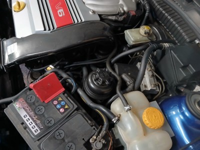

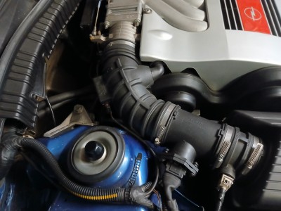

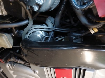

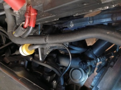

Beitrag: 771415 Geschrieben: 09.06.2025 - 19:47 Antworten mit Zitat Sende EINEN Danke-Klick für diesen Beitrag Back to top
Anbei mal Bilder.....die rote v6 Abdeckung kam erst von mir, da war ecotec drauf....
Edit: also habe die Kennung gefunden : x25xe
Der Carpass ist also wirklich falsch ausgestellt
