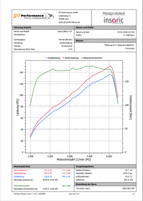

Rein rechnerisch sollten dann trotz Kat so knappe 145 PS rauskommen, der Verbrauch könnte dank noch entspannterer Fahrweise im Alltag unter 10 Liter liegen. Das wäre dann die Leistung des XE, aber auch von unten raus. Das würde mich irgendwie reizen
Das bekommt man auch mit 2.0 hin.
Mein NE hat knapp über 150PS (nach EWG gemessen), verbraucht um die 9Liter, ohne sonderlich sparsame Fahrweise und ist absolut alltagstauglich.
https://www.kleinanzeigen.de/s-bestandsliste.html?userId=14864082
Der hat immer C23XE-Motoren gebaut und angeboten; das kann man prinzipiell auch als NE bauen (auch wenn das nicht so sinnvoll wäre).
