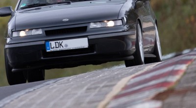

 Dateiname: Eifelblitz_NOS0923.jpg
Das ist der C20XE mit voll belastetem Rad - wie man sieht, steht es trotzdem nicht extrem im Sturz.
