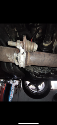

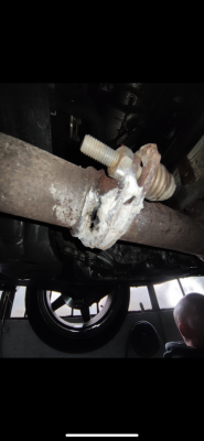

Hi zusammen, habe bei mir am Kat zum Hosenrohr ein Loch entdeckt, direkt hinterm Flansch, habe vor mir ein neues Hosenrohr zu bestellen. Gibt es diese Flansche irgendwo nach zu bestellen oder wie Repariere ich das am besten. Das loch wurde schon öfter mal zugepunktet, hält aber nie wirklich lange.

die flansche gibt es zwar noch, aber wenn du eh schweißen musst würde ich das ganze gleich auf v-schellen umbauen - dichtet besser ab und man benötigt keinen dichtungsring mehr - flexrohr nicht vergessen, sonst bricht das durch die motorbewegungen

Da werden dann einfach die ringe an beide enden geschweißt richtig? Und Flexrohr am Hosenrohr oder am Rohr des Kats? Habe noch ein Flexrohr hier, ist 10 cm lang reicht das?
"Einfach" ist relativ - die V-Bandschellen sind aus Edelstahl und die Rohre aus normalem Stahl.
Das geht, ist aber was für Profis.
Üblicherweise ans Hosenrohr.
Ja, das reicht. Es soll ja nur - wie Stego sagte - die Motorbewegungen von der restlichen AGA entkoppeln.
