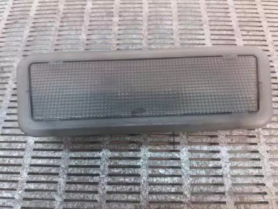

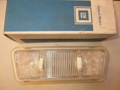

Was kann ich jetzt machen? Neue leuchteinheit kaufen? Bekomme ich die irgendwo? Wie nennt die sich gruebeln.gif
Beiträge: 1667
Danke-Klicks: 331
Beitrag: 770014 Geschrieben: 09.10.2024 - 05:16 Antworten mit Zitat Sende EINEN Danke-Klick für diesen Beitrag Back to top
das teil heißt einfach nur "innenraumleuchte" - da gibts aber verschiedene module...
es gibt die durchgängige variante in weiß oder getönt (vectra b), dann als variante mit kugelleseleuchte (und mikrofon beim omega b), es gibt sie mit flachen leseleuchten oder komplett ohne, und auch mit und ohne verzögerter abschaltung...
da musst du deine mal zum vergleich ranziehen und auf kleinanzeigen oder ebay suchen...
