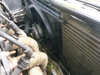

Nur das Thermostat mit Öffnung ab 82°C hilft nicht; wenn dann muss man Thermostat und Thermoschalter für den Lüfter gegen die "Ausführung für heiße Länder" tauschen.
Was auch sinnvoll wäre, ist die Zarge gegen den Kühler abzudichten. Je nach Ausführung des Kühler ist vor allem seitlich und unterhalb ein Luftspalt von 11-13mm.
Ich habe einen Keder/Kantenschutz mit abstehender Lippe auf die Zarge gezogen.

DiDDY95
Dabei seit: 12.04.2023
Beiträge: 6
Wohnort: -63695
Beitrag: 769536 Geschrieben: 21.07.2024 - 22:57 Antworten mit Zitat Sende EINEN Danke-Klick für diesen Beitrag Back to top
Ach ich hab mich verschrieben. Ein früher schaltender Thermoschalter meinte ich.
Ja mit einer Dichtlippe hab ich mich auch beschäftigt damit der Lüfter auch wirklich so viel wie möglich durch den Kühler zieht.
Ich sehe grad du hast dein Krümmer mit Hitzeschutzband eingewickelt!
Wie ist da deine Erfahrung wegen Temperaturen im Motorraum usw.
Und wie viel Meter hat du da so gebraucht?

DiDDY95 hat folgendes geschrieben:
Man merkt schon, dass der Motorraum etwas kühler ist - wieviel es genau ausmacht, kann ich aber nicht sagen.
Ich weiß es nicht mehr genau. Für die komplette AGA habe ich 2 Rollen a 15m gekauft und weitgehend verbraucht.
Nur der Fächer werden ca. 12-13m gewesen sein.
