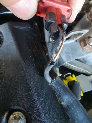

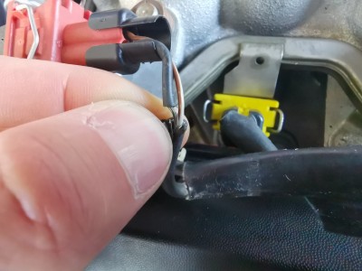

bei mir leuchtet aktuell die MKL mit Fehlercode 17 (Leitungsunterbrechnung Klopfsensor Bank 2).
Ein reinigen der Anlagefläche hat nichts gebracht.

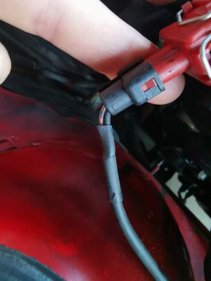

Die Anschlüsse am Stecker sehen so aus (Bild vom Sensor Bank 1), als wäre hier schonmal mit Schrumpfschlauch gearbeitet worden.
Aufgrund dieses Verdachtes habe ich die Isolierung entfernt. Die schwarze Leitung scheint allerdings ohne Ummantelung direkt in die geschirmte Leitung zu führen..
Ist das normal oder fehlt hier die Isolierung und aufgrund der Berührung mit der Abschirmung tritt der Fehler auf?
Es ist ein neuer Sensor bestellt allerdings noch nicht da. Ich kann also bisher nicht ausschließen, dass es nicht doch der Klopfsensor ist.
Ich würd mich freuen, wenn man mich bezüglich des blanken Kabels und der Berührung mit der Schirmung aufklären könnte. Ist es so normal oder fehlt die schwarze Ummantelung?
Beste Grüße
Norman

Bank 2 (Zylinder 2/4/6) schwarzes Kabel, teils ohne Isolierung

 Dateiname: IMG_20240708_200348.jpg
Bank 1 (Zylinder 1/3/5) ist Zustand des Kabels
 Dateigröße:  3 MB
 Dateiname: IMG_20240708_193318.jpg
 Dateigröße:  3.88 MB

Aus eigener Erfahrung würde ich tatsächlich tippen, dass irgendwo im nackten Kabel eine Unterbrechung ist. Der Kabelbaum von meinem V6 sah an vielen Stellen so aus, bis letztlich das DIS-Modul 2x zerschossen wurde (also insgesamt habe ich ein Neues und das vorherig Verbaute vernichtet).
Sollte es nicht der Sensor sein, hast du auf jeden Fall einen Ersatz. Ich würde ihn behalten (ich habe selbst noch 2x OE Sensoren liegen). Von welchem Hersteller hast du den besorgt?
Hallo, vielen Dank für die Antwort. Oje, das sollte natürlich nicht passieren. Aber ist es normal, dass ein Kabel ohne und ein Kabel mit Isolierung in das Geschirmte verlegt sind? Oder sollten eigentlich beide isoliert sein?
Die Sensoren sind von der Firma QUINTON HAZELL...
Beste Grüße
Norman

Beitrag: 769389 Geschrieben: 08.07.2024 - 22:46 Antworten mit Zitat Sende EINEN Danke-Klick für diesen Beitrag Back to top
Sind wohl auch die Einzigen, die den Sensor noch anbieten. Ich hatte 2021 2x von VEMO verbaut. Keine Probleme, preislich waren die auch zwischen 40-60€.
Ja, sollten sie. Das Thema maroder Kabelbaum ist wohl bei jedem Calibra Besitzer hier durchgeseucht. Du bist da mit deinem Vectra A leider nicht weit von entfernt traurig.gif

Beitrag: 769390 Geschrieben: 08.07.2024 - 23:41 Antworten mit Zitat Sende EINEN Danke-Klick für diesen Beitrag Back to top
Bist Du sicher?
Lt. Schaltplan ist nur das braun/grüne Kabel die Signalleitung zum StG und das andere stellt nur die Verbindung zur Schirmung dar.

Beitrag: 769391 Geschrieben: 09.07.2024 - 07:13 Antworten mit Zitat Sende EINEN Danke-Klick für diesen Beitrag Back to top
Bist Du sicher?
Hallo und vielen Dank für die Info! In dem Fall tausche ich erstmal den Sensor und schaue ob der Fehler dann weg ist.

Beitrag: 769411 Geschrieben: 10.07.2024 - 00:12 Antworten mit Zitat Sende EINEN Danke-Klick für diesen Beitrag Back to top
Eigentlich nur die X25XE und die X20XEV. Alle anderen Motoren haben diese Probleme nahezu gar nicht ja.gif trifft logischerweise auch den Vectra A, ist ja bis auf den Deckel das gleiche Auto zwinkern.gif
Zum Thema: der Stecker sieht jetzt nicht aus, wie ein typisches Isolierungsgebrösel. Kurze Stücke mit Schrumpfschlauch sind nicht ungewöhnlich bei Opel.
Kontakte reinigen, Planfläche am Block reinigen und mit dem neuen Sensor testen.

Beitrag: 769423 Geschrieben: 10.07.2024 - 21:52 Antworten mit Zitat Sende EINEN Danke-Klick für diesen Beitrag Back to top
vielen Dank auch für diese Info. Ich warte momentan noch auf das Teil und probiere es dann mit neuem Sensor.
Beste Grüße
Norman
