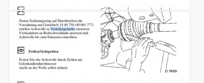

Weiss jemand wie stark man da draufklopfen muss um die Antriebswelle ins Verteilergetriebe zu bringen? Ich habe angst es geht was kaputt habe aber das Gefühl dass sie nicht richtig drin sitzt.
 Dateiname: Antiebswelle einsetzen.jpg

Also normalerweise lässt die sich durch leichtes Klopfen einsetzen. Man spürt das sie drauf rutscht. Ich sprüh immer bißchen WD 40 auf die Verzahnung.
