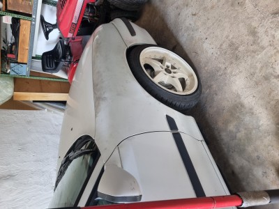

Hallo in die Runde,
ich bin seit einigen Monaten dabei einen Calibra V6 wieder zu richten. Mittlerweile ist alles fast fertig bis auf die Reifen.
Es sind die normalen Bremsen vom V6 ohne Spurplatten o.Ä. verbaut; gelbe Tieferlegungsfedern vorne und hinten (und hinten noch (neue) gekürzte Stossdämpfer).
Letzten Sonntag konnte ich günstig 4 Felgen holen, der Vorbesitzer konnte sie problemlos eintragen lassen - meinte er. (Gutachten habe ich online gefunden für diese Felgen für den Calibra Turbo).
Folgende Felgen/Reifen Kombi:
- Zender 8,5x17 ET 30 Typ 09857
- 215 / 40 R17
Ich habe sie probemontiert, hinten passt alles, ist gut abgedeckt. Vorne stehen die Lauffläche in Fahrtrichtung über.
2 Fragen:
- Kann das so eingetragen werden wenn das so übersteht (Siehe Bild)
- sind das die richtigen Reifen für die 8,5J Felge? Mir kommt es so vor, als müsste der Reifen breiter sein.
Über Infos / Hilfe wäre ich dankbar!
Beste Grüße
Simon
 Dateiname: 20240616_155002.jpg
 Dateigröße:  3.47 MB
 Dateiname: 20240616_185029.jpg
 Dateigröße:  3.99 MB
 Dateiname: 20240616_190355.jpg
 Dateigröße:  3.34 MB

also wenn die Radabdeckung nach vorne nicht gewährleistet ist wird es keine Eintragung geben. Hier gelten neue Verordnungen zum Fußgängerschutz.
Ich hatte das Problem zwar nicht bei meinem Calibra, aber bei meinem Vectra A.
Lösung des Prüfers: Ich sollte Flaps (wie bei Ford oder VW oftmals hinten) vorne am Kotflügel bzw. Stoßfänger anbringen.
Hab ich dann auch gemacht...nach der Abnahme sind Sie dann aber leider "abgefallen". Da Sie nicht mit eingetragen werden ist das für folgende TÜV-Prüfungen kein Problem gewesen.
Vielleicht nicht ganz okay aber mal ganz ehrlich, was hat das für eine Auswirkung auf den Fußgängerschutz.
LG Dany

Guter Tipp!
Ich werde mal beim Tüv damit vorfahren wenn ich sowieso zur Abnahme gehe und das dann fragen.
Danke dir .

Die Normfelge für 215/40/17 ist 7,5"
Zulässige ist 7" bis 8,5"
