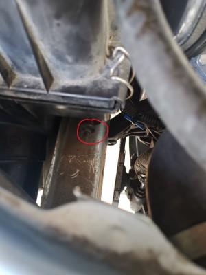

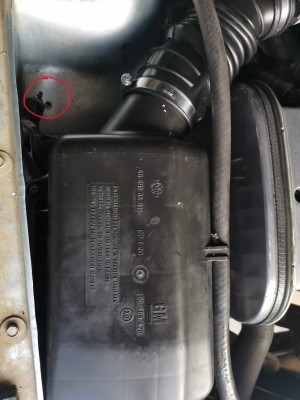

Hi Leute,
Ich wollte meinen offenen Luftfilter durch den orginalen Luftfilterkasten ersetzen. Der K&N kam schon vom Vorbesitzer rein. Also hab ich mir einen orginalen gebraucht gekauft. Habe jetzt das Problem das ich den Kasten nicht befestigt kriege. Mir scheint mir fehlen noch passende Halter die der Vorbesitzer ebenfalls rausgeschmissen hat. Habe mal Fotos gemacht. Vielleicht könnt ihr mir ja sagen welche Halter ich brauche. Evtl hat sogar noch wer welche.
 Dateiname: Cali luftfilter vorne.jpg
 Dateigröße:  1.01 MB
 Dateiname: Cali luftfilter hinten.jpg
 Dateigröße:  1.57 MB

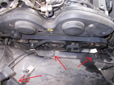

Das sind angeschweißte Laschen am Längsträger bzw. Radhaus.
Da hat jemand den Motorraum entspr. dem offenen Filter gründlich gecleaned.

Mist, sowas dachte ich mir schon. Dann muss ich mir ne alternative überlegen. Danke für das Foto laecheln.gif
