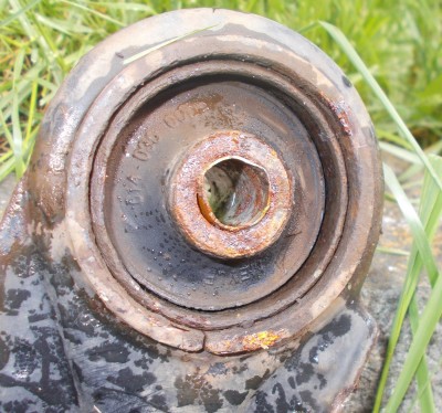

 Dateiname: PICT3009.JPG
Febi-Lager nach weniger als 2 Jahren.

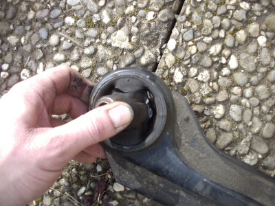

 Dateiname: DSCN2627.JPG
Meyle nach knapp 2 Jahren - das Gummi hat sich aus der Hülse gelöst und ist gerutscht.

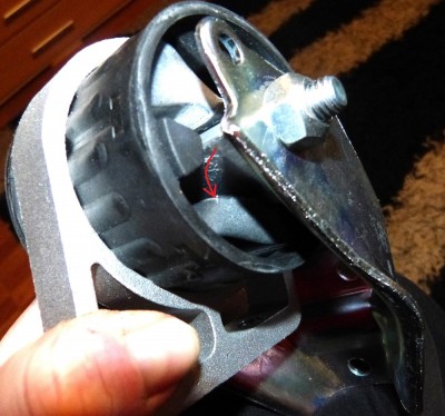

 Dateiname: P1010561.JPG
Neues Motorlager für Smart 450 Brabus von Febi - es ist so weich, dass sich der Einbau nicht lohnt,
da man es, wie zu sehen, mit dem Daumen bis in den Anschlag drücken kann (Ruhelage ca. 50° weiter gegen den Uhrzeigersinn)

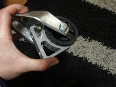

 Dateiname: P1010577.JPG
Das gleiche Lager von Meyle, auch neu - das Gummi ist vom Zentralprisma abgerissen und gehört eigentlich dahin, wo der Pfeil entspringt.
