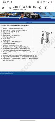

bei meinen Neuerwerb wurde eine wilde Tachobastelei verbaut.
Die originalen Stecker abgezwickt und draufgeklemmt...
Was ist einfacher ? Neuer Kabelbaum ? Gibt's da Teilstücke oder ist das der Hauptkabelbaum? Oder Stecker von nem schlachter und drannklemmen an die originalen Kabel ...
Das Bild vom 16 poligen Stecker habe ich gerade noch gefunden. Hat da auch noch jemand eins von den 12 poligen ?
 Dateiname: Screenshot_20240319-063943.png

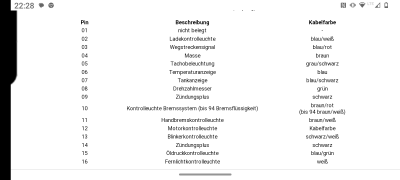

Also hier mal die korrekten Stecker Belegungen für den serien Tacho.
Soweit so gut. Das Krieg ich hin. Der Wagen hat ganz offensichtlich serienmaesig Check Control wegen oelwanne und Kabel zum Kühlwasser.
Die haben jedoch die Cc Anzeigen in die Mitte verlegt .
Wo kommt das cc Kabel her bzw. Wie sieht es aus ? Hat jemand ein Foto?
 Dateiname: Screenshot_20240321-222843.png
