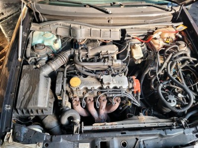

Hallo und Guten Morgen,
vor längerer Zeit habe ich mal wieder etwas ausprobiert und war positiv überrascht.
Ich habe mal den LMM von meinem NE direkt an die Drosselklappe montiert und musste feststellen, dass da einiges passiert ist.
Jetzt würde ich das Ganze gerne dauerhaft so machen.
Nun die Frage an euch:
Meint ihr es gibt irgendwelche Probleme dadurch (Abgaswerte oder Sonstiges)?

Fährst du nen NE aus nem Frontera oder späterem Astra F? Der NE hat nämlich sonst im Calibra keinen klassischen LMM gruebeln.gif
Zur Frage. So lange du keine Änderung am STG vornimmst, wird das bei der AU nicht auffallen.

Ich habe den ab Motornummer. Halt der originale der im Cali so drin ist. Der ist auch im Astra verbaut.

Er meint nicht den Motor direkt, sondern die Steuerung (Astra GSi 8V= M1.5.2),
weil die einen tubulären Luftmassenmesser hat, statt des Mengenmesser-Klotzes.

Jetzt verstehe ich. Ich habe Mengenmesser...leider.
