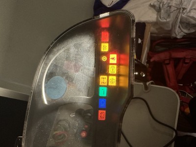

Hallo Liebe Community!
Ich habe vor kurzem einen Tacho erstanden für einen Umbau und hab mir den nach Erhalt natürlich nochmal genau vorgenommen. Beim Betrachten der Symbole für MKL etc. fielen mir mehrere Sachen auf: keine Airbag-Lampe, dafür ein nicht zu identifizierendes Symbol ganz rechts oben und eine “ETC” Lampe unten links auf der rechten Seite des Tachos (um den Schriftzug ist ne Schneeflocke, siehe Bild). Weiß wer aus welchem Modell (Astra F/Vectra A/Calibra) der stammen könnte und was die beiden letztgenannten Symbole bedeuten?
LG

ETC steht für die Traktionskontrolle und das Symbol mit dem dampfenden Nudelholz ist die Kontrolllampe für die Kat-Temperatur.
