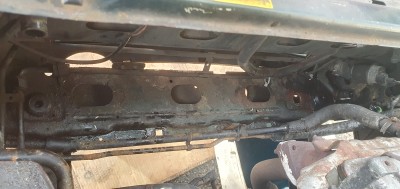

Genau, der waagerechte Abgang der Wasserpumpe wird mit dem kleinen Anschluß des Kühlers hinterm Frontscheinwerfer verbunden.
Auf dem Foto sieht man ungefähr die Einbaulage der Pumpe samt Schläuche.
Nicht über die Pumpe bzw. den Stecker wundern, 2015 wurde die Pumpe gegen das Modell vom Omega B getauscht, weil einfacher zu beschaffen und günstiger in der Anschaffung, dafür wurde der Stecker umgelötet.
