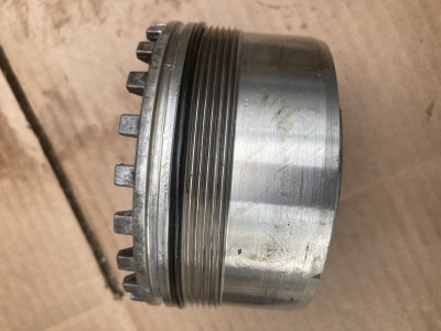

Habe wieder eine Frage. Für den großen „kronenmutter“ am Getriebe Fahrerseite, gibt vielleicht auch ein vorgabe zum anziehen? Hatte sich beim ausbauen, leicht lösen lassen. Nehme an wegen der Lagerung der differential.
Und noch eine Frage. Habe nicht drauf geachtet, wo der Dichtung sitzt. Hier oder eins nach oben?
Grüße Adam
